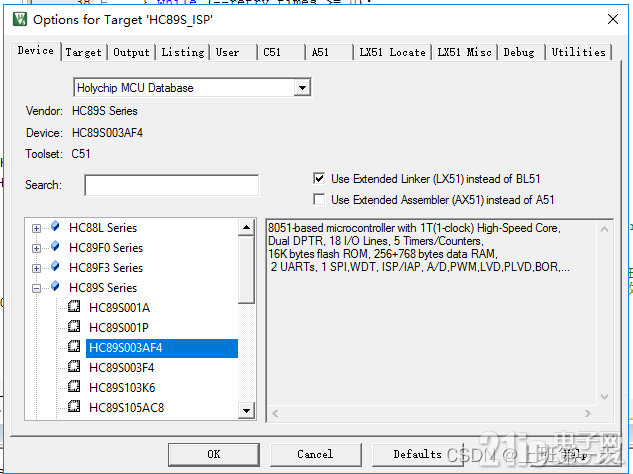

背景:使用芯圣HC89S003AF4芯片,实现其ISP功能。
注意:该项目中使用到第二复位向量,第二复位向量使能时,无法在仿真环境下查看code区数据,因此不能进行硬件仿真。
Device
Keil μVision2是一个集成开发环境(IDE,支持编辑、编译、链接、调试)。Keil主要包括以下几大模块:

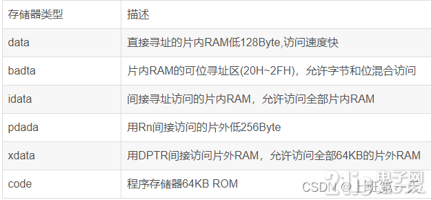

Memeoy Model:主要是设置默认变量的内存类型,如果选择Small,表明栈及默认(未显式指明内存类型)的变量都是idata类型。如果选择Compact,则表明是pdata类型。如果选择Large,则表明是xdata类型。一般默认选择Small。

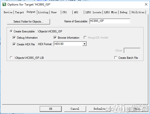

Output
 楼主| kqh11a 发表于 2023-9-21 16:14 | 显示全部楼层
 楼主| kqh11a 发表于 2023-9-21 16:16 | 显示全部楼层

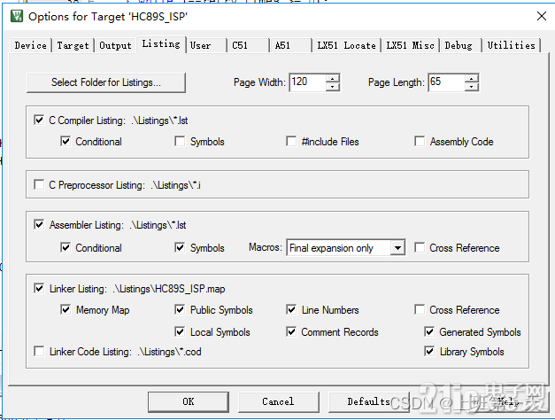

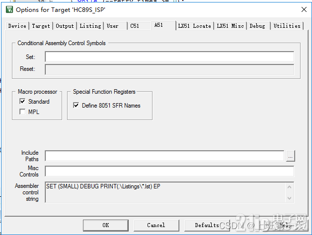

A51

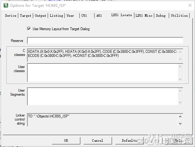

LX51 Locate,定位器,主要是变量及函数地址定位的设置。
 楼主| kqh11a 发表于 2023-9-21 16:21 | 显示全部楼层
 楼主| kqh11a 发表于 2023-9-21 16:22 | 显示全部楼层
