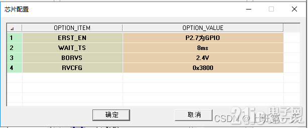

第一行依芯片而定;
第二行需将16改成8;
第三行无需改变;
第四行要根据Target中设置的Eprom Start地址修改。

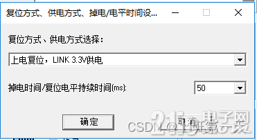

此处电源必须选择3.3V,否则keil将报错“power on please”。

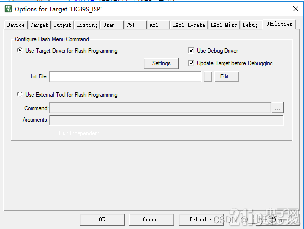

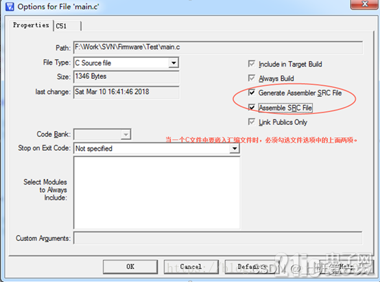

Options For File
