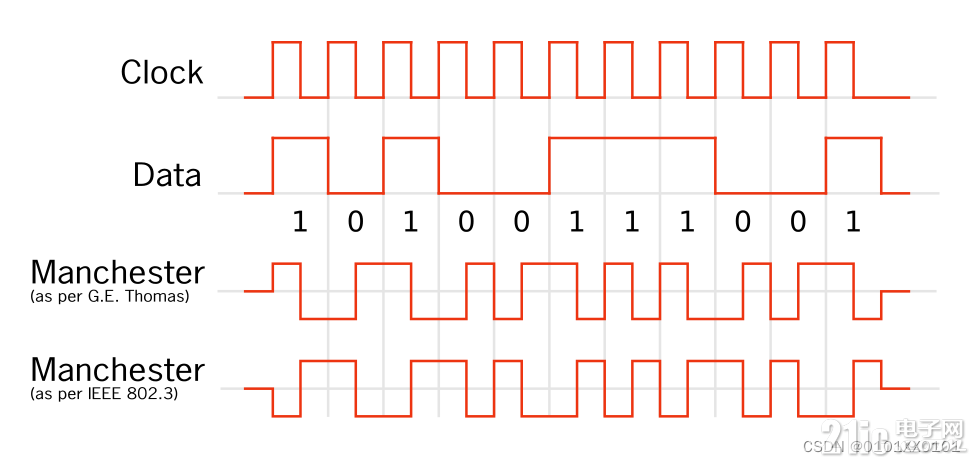

1、什么是曼彻斯特编码?
曼彻斯特编码也称为相位编码,是一种同步时钟编码技术。通过电平的高低转换来表示“0”或“1”,每一位的中间有一个跳变的动作,这个动作既作时钟信号,又作数据信号,但因为每一个码元都被调成两个电平,所以数据传输速率只有调制速率的1/2,其编码效率为50%。常用于局域网传输!
        表示方法:
                第一种G. E. Thomas, Andrew S. Tanenbaum1949年提出的:
                        位中间电平 从低到高 跳变表示"0"。
                        位中间电平 从高到低 跳变表示"1";
                第二种IEEE 802.4(令牌总线)和低速版的IEEE 802.3(以太网)中规定:
                        位中间电平 从低到高 跳变表示"1"。
                        位中间电平 从高到低 跳变表示"0";
