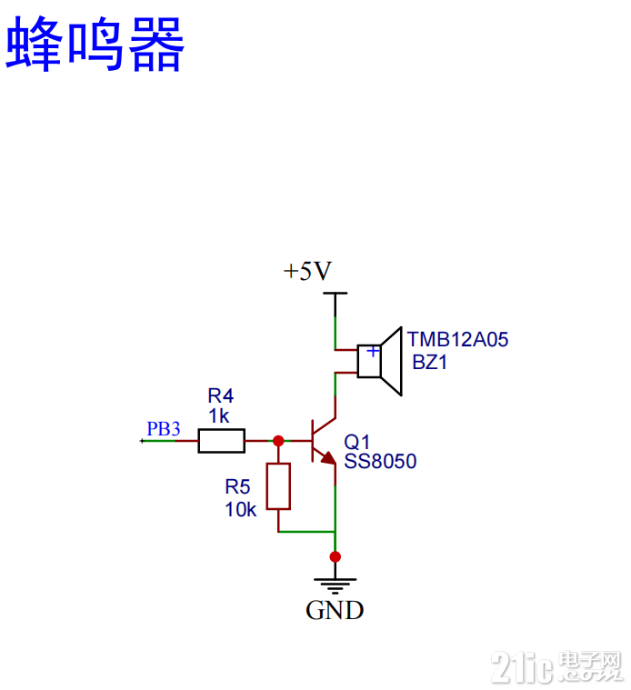

比如为2500Hz的蜂鸣器的驱动,可以知道周期为400μs,这样只需要驱动蜂鸣器的I/O口每200μs翻转一次电平就可以产生一个频率为2500Hz,占空比为1/2duty的方波,再通过三极管放大就可以驱动这个蜂鸣器了。
驱动的原理图
264d3639f5bf93fea39433edd3bf46ab

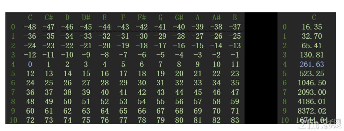

音阶频率转换表
ff5f279368e5df2ab148a483753911a4
251ba466730c060742ef6f333e69490b
Cw32L031 pwm波形频率计算:
F=PLCK/((PSC+1)*(ADDR+1))
根据以上面的计算公式,我们的PLCK是已知的,PSC在初始化PWM时也是已知的,我们就只需要改变ADDR的装载值就可以实现不同频率的PWM波,用于驱动无源蜂鸣器发出指定音调的声音了。
根据开发板的原理图,我们驱动蜂鸣器的IO为PB3,经查数据手册,为GTIMI2的通道2,为此初始化代码如下:

根据上面的公式,我们确定ARR的计算公式为
ADRR= (48000000/((11+1)* 音频频率))-1
简化为ADRR= (4000000/音频频率)-1
