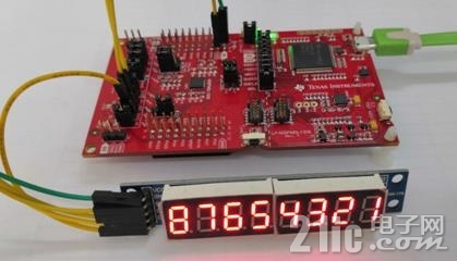

本打算先使用GPIO口实现一个I2C接口OLED屏的显示,在几经调试无果的情况下,只好先放弃这个选择。
为了确保能有所收获,就选取了串行数码管显示模块作为突破口,其实现的显示效果如下图所示。
显示效果图
该串行数码管显示模块与开发板的连接关系为:
SCL---PA27
SDA---PA26
CS---PA13
也就是说它借用了RGB_LED所使用的引脚,这也再次体现了开发板所采用的设计方式的好处。
为便于向串行数码管显示模块提供高低电平的输出,其定义的语句为:

由于该串行数码管显示模块所使用的关键芯片为MAX7219,故为它配置了一个串行发送字节数据的函数,其内容为:
  1. void Write_Max7219_byte(char DATA)
  3.    char i;
  4.    CS_SetLow();
  5.    delay(10);
  6.    for(i=8;i>=1;i--)
  7.    {
  8.         CLK_SetLow();
  9.         if(DATA&0x80)
  10.           DIN_SetHigh();
  11.         else
  12.           DIN_SetLow();
  13.         delay(10);
  14.         DATA=DATA<<1;
  15.         CLK_SetHigh();
  16.         delay(10);
  17.    }
  18. }
以函数Write_Max7219_byte()为基础,向指定地址发送数据的函数为:
  1. voidWrite_Max7219(char address,char dat)
  3.      CS_SetLow();
  4.      Write_Max7219_byte(address);
  5.      Write_Max7219_byte(dat);
  6.      CS_SetHigh();
  7. }
对于串行数码管显示模块,其初始化函数为:
  1. voidInit_MAX7219(void)
  3.    Write_Max7219(0x09, 0xff);
  4.    Write_Max7219(0x0a, 0x02);
  5.    Write_Max7219(0x0b, 0x07);
  6.    Write_Max7219(0x0c, 0x01);
  7.    Write_Max7219(0x0f, 0x00);
  8. }
要实现串行数码管显示模块的测试,相应的主程序为:
  1. int main(void)
  3.     SYSCFG_DL_init();
  4.     Init_MAX7219();
  5.     Write_Max7219(1,1);
  6.     Write_Max7219(2,2);
  7.     Write_Max7219(3,3);
  8.     Write_Max7219(4,4);
  9.     Write_Max7219(5,5);
  10.     Write_Max7219(6,6);
  11.     Write_Max7219(7,7);
  12.     Write_Max7219(8,8);
  13.     while(1);
  14. }
这样,就实现了串行数码管显示模块的驱动,后面再有数值显示的任务就可以交给它来解决了。
