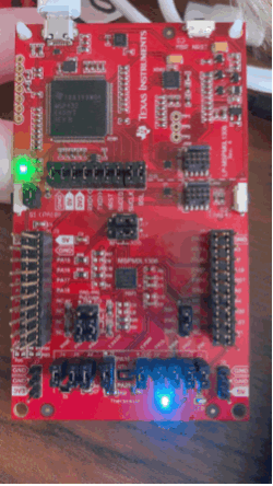

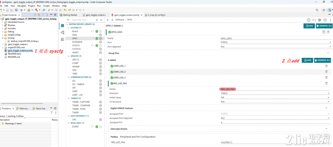

在本文中主要是体验TI的CCS IDE中自带的SysCfg图形化配置工具的使用以及自动生成代码,最终成功驱动Launchpad板载的红色LED。
PA0需要配置成输入,当输出低电平的时候,红色LED点亮;当输出高电平的时候,红色LED熄灭。
本实验基于MSPM0SDK提供的example,
接下来,点击Build,自动生成代码。

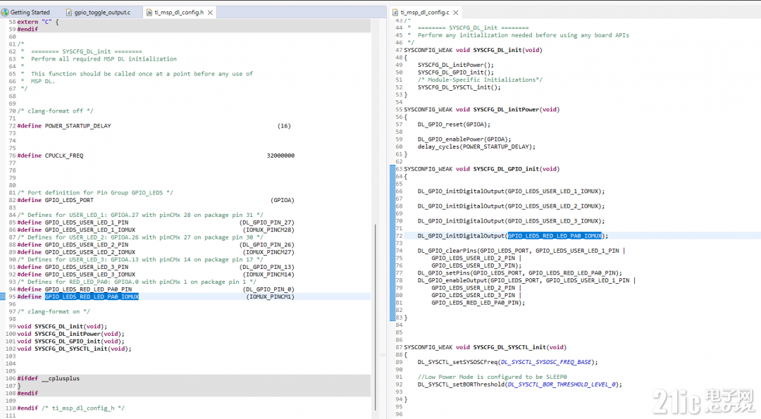

然后查看生成的代码:
最后,添加红色LED控制代码:

实验效果:红色LED灯正常闪烁。
