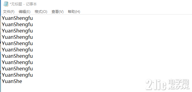

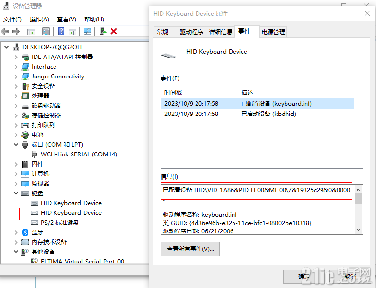

一、概述
CH32X035拥有设备控制器(USBFS),可以使用其为USB键盘设备,本评测基于官方例程修改而来,进一步封装只需要调用结构体成员函数即可完成相关字符的输出。
于是乎为了和大家分享,我出了这个文章。

  43. typedef struct
  44. {
  45.     void    (*begin)(void);
  46.     size_t  (*write)(uint8_t k);
  47.     size_t  (*press)(uint8_t k);
  48.     size_t  (*release)(uint8_t k);
  49.     void    (*releaseAll)(void);
  50.     void    (*print)(char *fmt,...);
  51. }_KeyBorad;
  52. extern _KeyBorad   KeyBorad;
  53. extern uint8_t USBConActive;
  54. //  Low level key report: up to 6 keys and shift, ctrl etc at once
  55. typedef struct {
  56.   uint8_t modifiers;
  57.   uint8_t reserved;
  58.   uint8_t keys[6];
  59. } KeyReport;
  60. void sendReport(KeyReport *keys);
  61. void begin(void);
  62. size_t write(uint8_t k);
  63. size_t press(uint8_t k);
  64. size_t release(uint8_t k);
  65. void releaseAll(void);
  66. #endif/*KEYBOARD_H*/

  13. void begin(void)
  14. {
  15.     USBFS_RCC_Init( );
  16.     USBFS_Device_Init( ENABLE , PWR_VDD_SupplyVoltage());//键盘初始化
  17. }
  18. void sendReport(KeyReport *keys)

  22.         KeyBorad.print("YuanShengfu\r\n");
  23.         Delay_Ms(500);
  24.     }
  25. }
四、展示
13852a3bf30de4f6c67bfce2a5513e02
b59f11c5515b25f2422fb0e323c2e131
0aaae6f5facf6decc4081a0bffeb40cd 源码在附件
