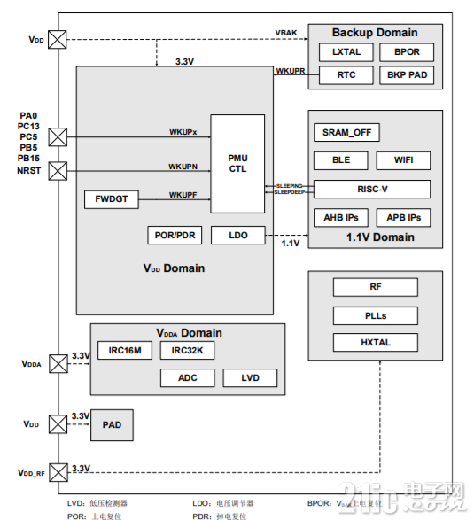

1 简介
功耗设计是 GD32VW55x 系列产品比较注重的问题之一。电源管理单元提供了六种省电模式,
包括睡眠模式,深度睡眠模式,待机模式,SRAM 睡眠模式,Wi-Fi 睡眠模式和 BLE 睡眠模式。
这些模式能减少电源能耗,且使得应用程序可以在 CPU 运行时间要求、速度和功耗的相互冲
突中获得最佳折衷。如图 4-1. 电源域概览所示,GD32VW55x 系列设备有三个电源域,包括
VDD / VDDA 域,1.1V 域和备份域。VDD / VDDA 域由电源直接供电。在 VDD / VDDA 域中嵌入了一
个 LDO,用来为 1.1V 域供电。备份域由 VDD 电源供电。
2 主要特征
 两个电源域:备份域、VDD / VDDA域和1.1V电源域;
 六种省电模式:睡眠模式、深度睡眠模式,待机模式,SRAM睡眠模式,Wi-Fi睡眠模式和
BLE睡眠模式;
 内部电压调节器(LDO)为1.1V电源域提供1.1V电源;
 提供低电压检测器(LVD),当VDD电压低于所设定的阈值时能发出中断或事件;
 LDO输出电压用于节约能耗;
 低驱动模式用于在深入睡眠模式下超低功耗;
 可以关闭SRAM0/SRAM1/SRAM2/SRAM3的电源以节约能耗;
 可以关闭WiFi_off域的电源;
