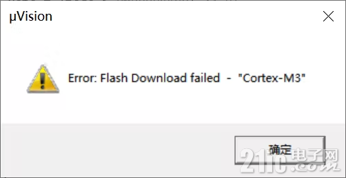

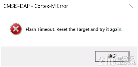

在使用APM32F103过程中,发现无法下载。 后来发现原因是MCU开启了读保护。

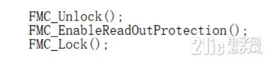

如果在代码中启用Flash读保护,当再次下载时,会发现下载失败。
81005278617545dfd5144da5212e3c6a
9790f047008dd989a340cc735053221d

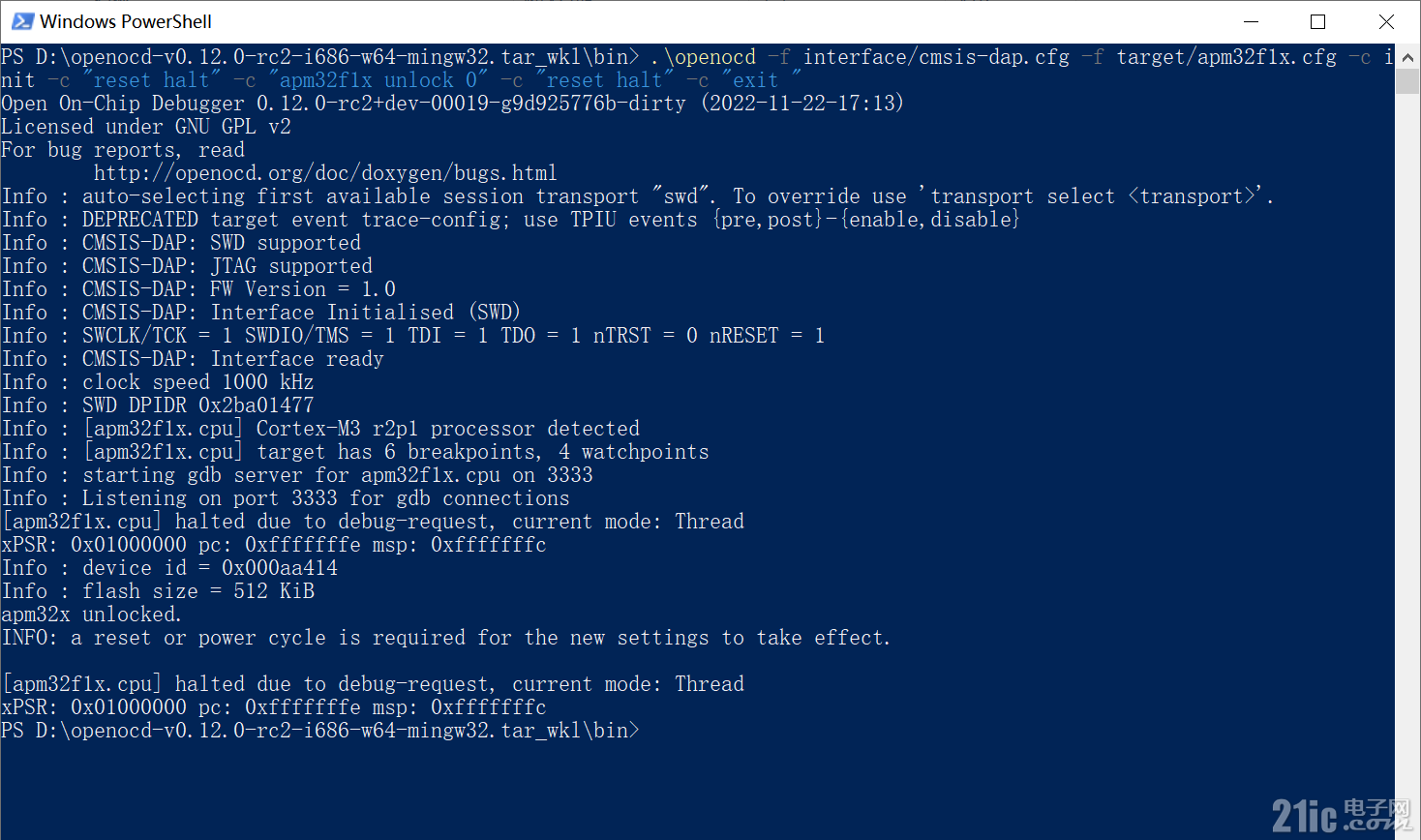

后来我找到了一个办法,就是使用Openocd。
在Openocd.bin文件夹中,按住键盘Shift键+鼠标右键打开Powershell窗口,输入:
.\openocd -f interface/cmsis-dap.cfg -f target/apm32f1x.cfg -c init -c "reset halt" -c "apm32f1x unlock 0" -c "reset halt" -c "exit"
e5fe291ef848b6f5b5f73fcec7db3424
43d1d4d723dca46df3513adee44c3c63
窗口显示APM32已成功解锁。

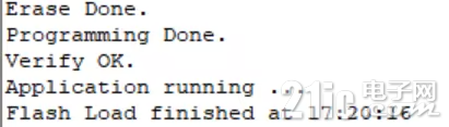

然后就可以再次下载成功了。
d8a1ddc49cf24d7542bd6f4ae751b5fd
