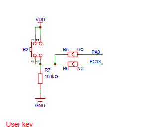

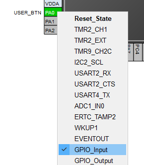

开发板板载一个按键用于测试用,连接的是PA0

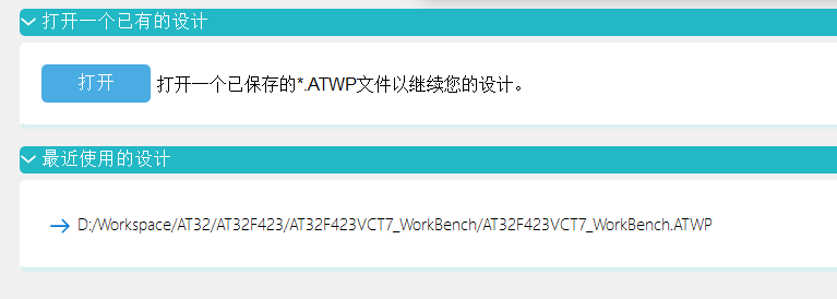

用AT32 Work Bench打开之前新建的工程
把PA0设置为输入
在程序中使用轮询的方式判断按键状态

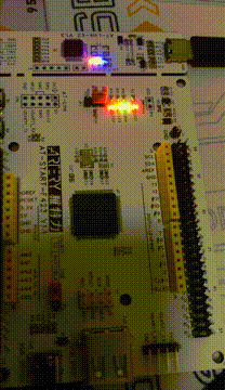

运行效果

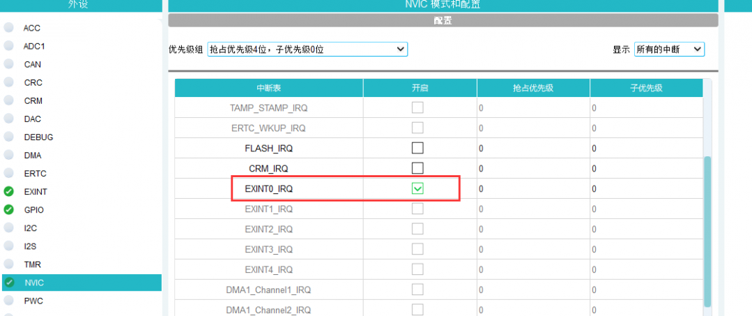

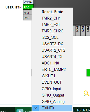

接下来再试试用中断的方式检测按键,在AT32 Work Bench将PA0配置成EXINT
选择上升沿中断
开启中断
在at32f423_int.c中会生成中断函数,在里面写自己的中断处理方法就行了

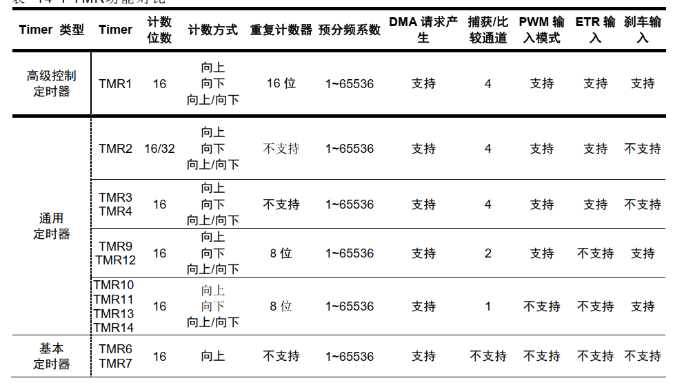

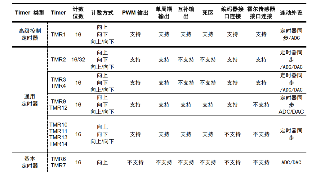

AT32F423的定时器资源很丰富

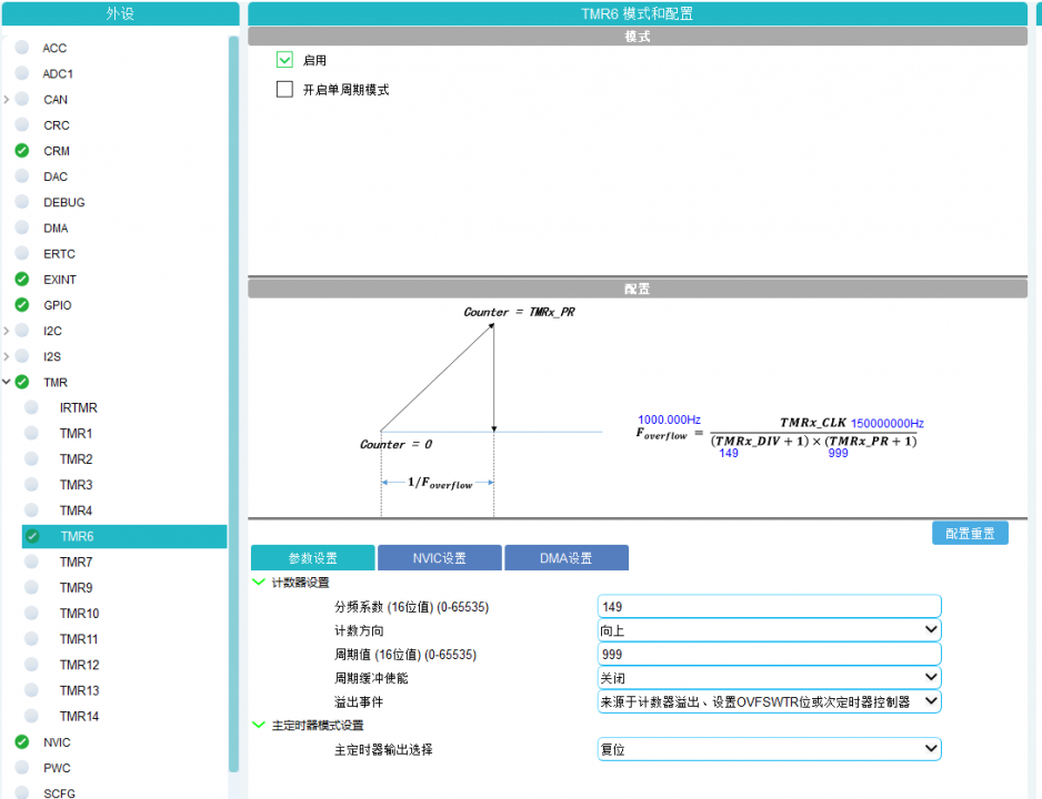

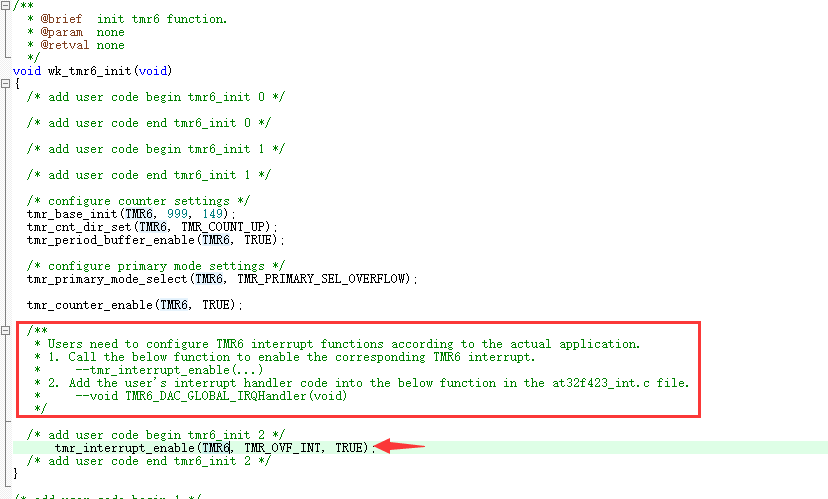

接下来用基本定时器timer6实现一个1ms的定时器,AT32 Work Bench配置定时器时可就太方便了,能直接看到定时器的频率
需要注意的是生成的代码并没有开启溢出中断,需要自己写上开启溢出中断的代码
在at32f423_int.c中写入自己的中断处理

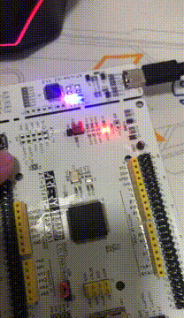

运行效果

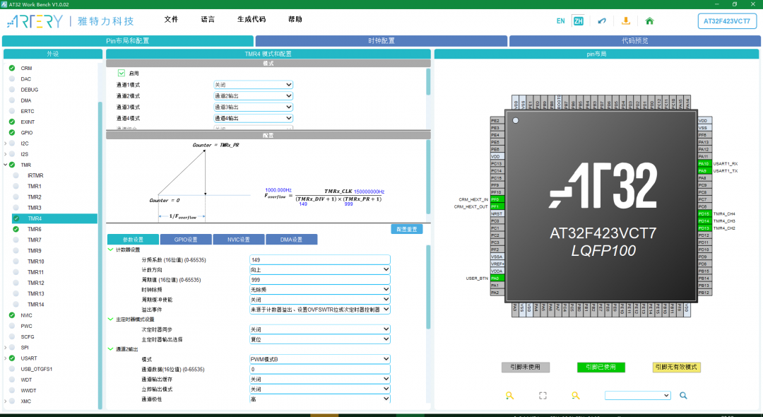

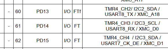

从原理图上看这三个LED的IO是TIMER4的3个输出通道,可以用TIMER4的PWM输出做个呼吸灯
在AT32 Work Bench中将这几个引脚设置为定时器输出通道,并在TMR4中开启通道输出
写上代码
