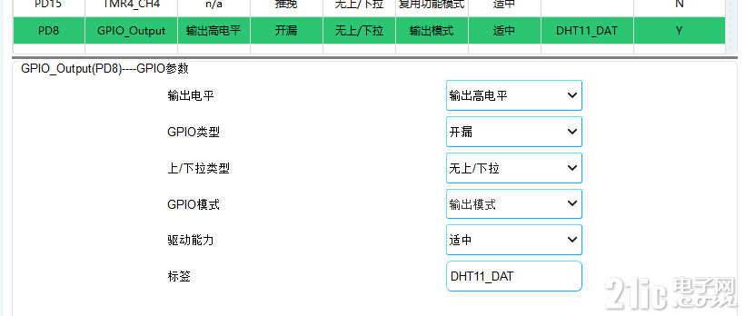

DHT11是一种数字温湿度传感器,使用一根数据线进行数据传输,要求IO既能输出又能输入,使用开漏输出模式正好能满足要求
开漏模式下GPIO可以真正输出低电平,输出高电平需要借助上拉电阻,当需要作为输入时,只需要程序内输出高电平,之后外设就可以控制电平高低了
在AT32 Work Bench中将PD8配置成开漏输出,DHT11已经内置了10K的上拉电阻,这里就不配置上拉了,默认输出高电平
实现GPIO的操作,开漏模式下可以通过读输入读取真实的电平
