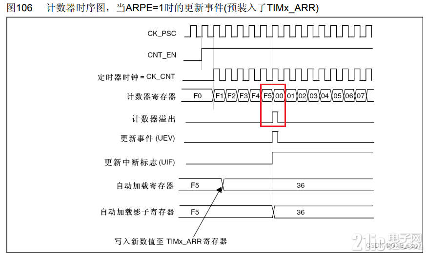

自动重载的预装载寄存器
ARPE = 1时的更新事件,意思就是CNT计数器在计数时,在到达ARR寄存器值溢出之前,人为的又往ARR寄存器里写入了新值,那这个新值会立即生效,计数到这个新值时产生溢出

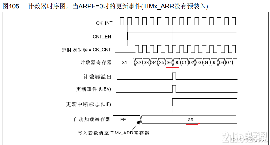

 楼主| 键盘手没手 发表于 2023-10-28 16:16 | 显示全部楼层
ARPE = 0时更新事件,意思是在CNT计数器计数过程中,在计数溢出之前,人为改变了ARR寄存器的值,写入了新值,那这个新值会在下一个计数周期才生效,在写入新值的当前周期里,还是计数到旧值就产生溢出
 楼主| 键盘手没手 发表于 2023-10-28 16:17 | 显示全部楼层
void TIM_ARRPreloadConfig(TIM_TypeDe* TIMx, FunctionalState NewStale);
简单的说, ARPE=1,ARR立即生效;APRE=0,ARR下个比较周期生效。
