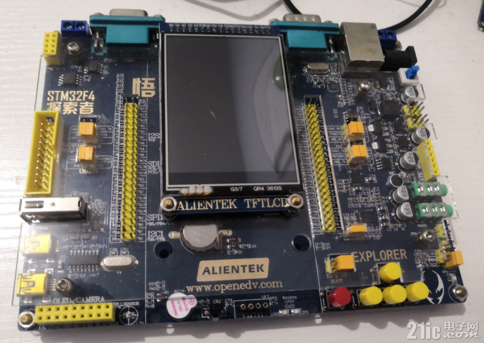

2.1 硬件准备
 楼主| kzlzqi 发表于 2023-10-29 01:30 | 显示全部楼层
STM32F407开发板

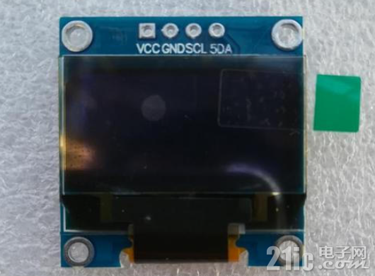

 楼主| kzlzqi 发表于 2023-10-29 01:31 | 显示全部楼层
OLED屏幕

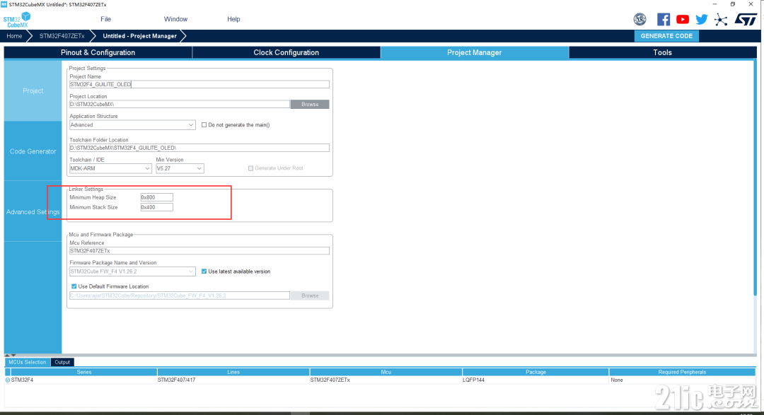

驱动准备
这里我使用STM32CubeMX 对开发板进行外设配置,开启STM32的硬件IIC,这里我用CubeMX开启后如下:
配置完成生成代码,同时将分配的堆空间增大:

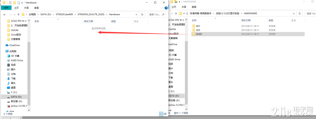

代码生成后,我们复制正点原子的OLED驱动工程代码到Hardware硬件目录下(自己创建一个该目录)

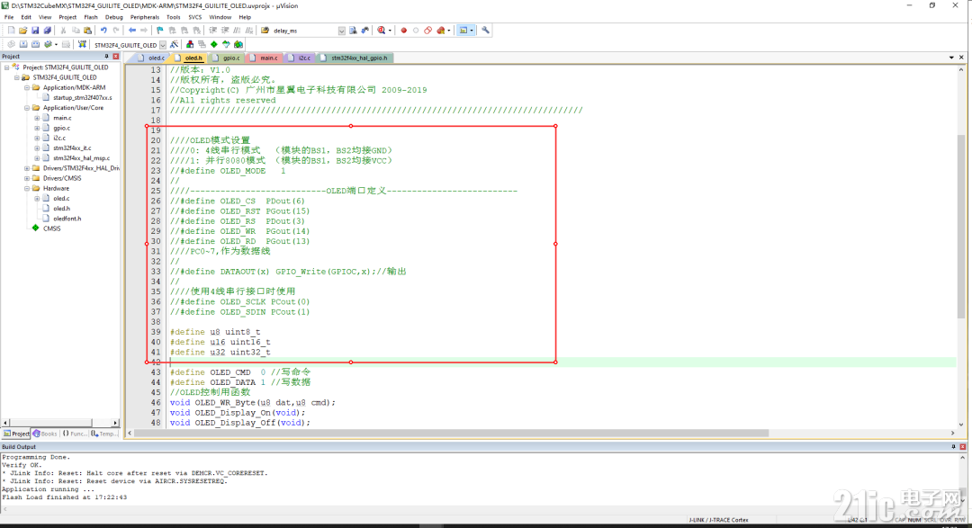

在MDK里面添加文件,然后我们进行修改,注释掉头文件里面关于端口的定义,同时添加三个类型宏定义

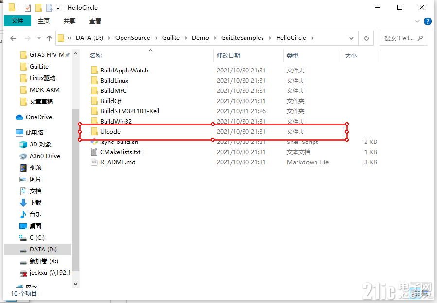

例程移植
首先,我们上GuiLite的例程展示官网:GuiLiteDemo,选择Hello例程,将其中的 UI_Code文件夹复制到 Hardware 下: 41505653d45e29ae15.png
