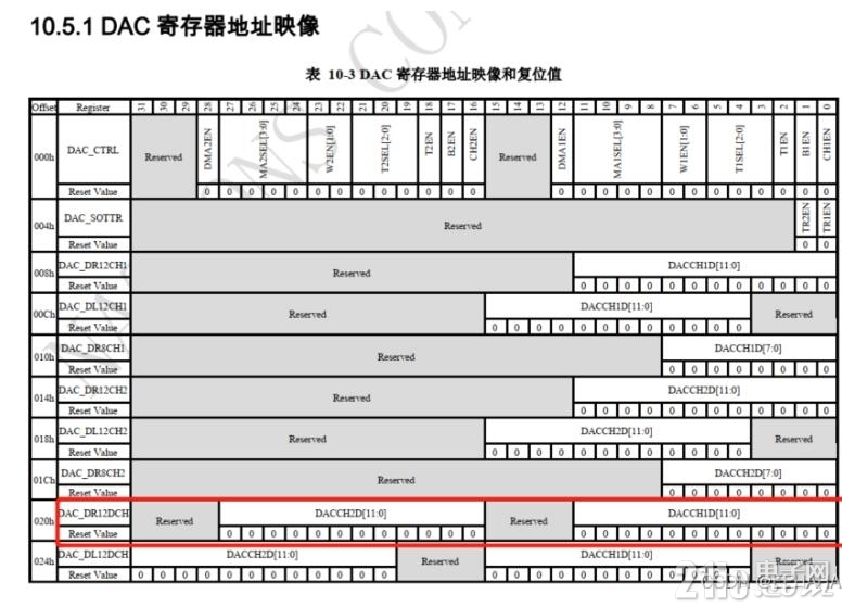

注意事项: QQ截图20231029022510.jpg

2个通道的数据放在一个32位寄存器中,本程序使用DAC1和DAC2输出同样的信号,因此在代码中有一段复制DAC寄存器的数值的代码。
开发板的VREF没有接,要跳线接到3.3V上。
计算过程利用了单片机的FPU和arm的dsp库。在arm_math.h中定义#define ARM_MATH_CM4
