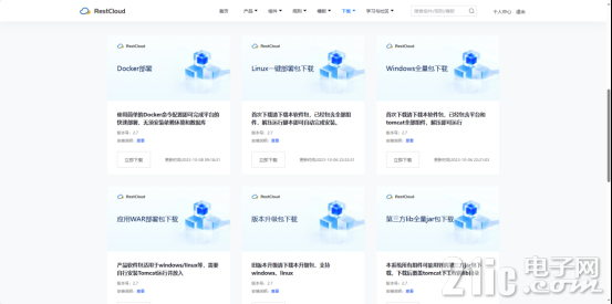

官网下载软件包以及环境搭建:
ETLCloud官网下载软件包

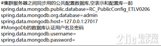

解压下载的tomcat压缩包,并在/webapps/ROOT/WEB-INF/classes目录下修改application.properties文件配置链接MongoDB的信息。

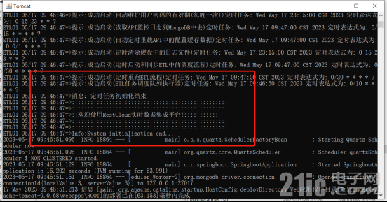

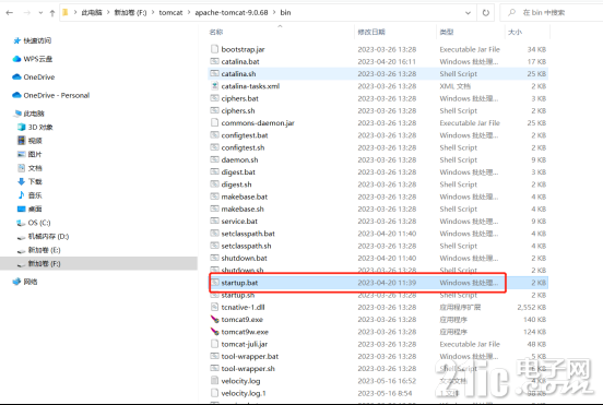

进入tomcat文件夹下面的bin目录,双击startup.bat文件,这里我的目录为"F:\tomcat\apache-tomcat-9.0.68\bin"
等待tomcat启动,当出现这个界面,则restcloud证明启动成功

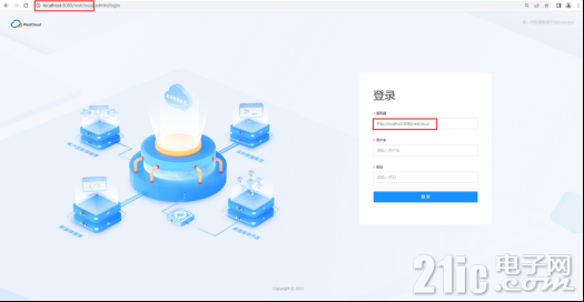

访问地址:{host}/restcloud/admin/login
产品默认用户名密码: admin/pass

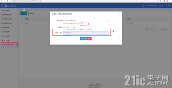

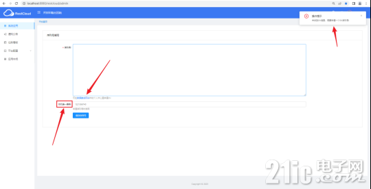

申请序列号:
登录成功后,若序列号过期或没有序列号点击下方蓝色字体去到个人中心申请序列号
填写好邮箱和对应的机器号,点击验证发送验证邮件然后就会返回申请的序列号到所填写的邮箱
将返回的序列号填好,点击保存,刷新页面进入到首页

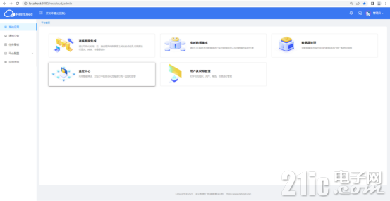

在系统首页,点击“离线集成”进入离线集成应用列表,如下图所示:

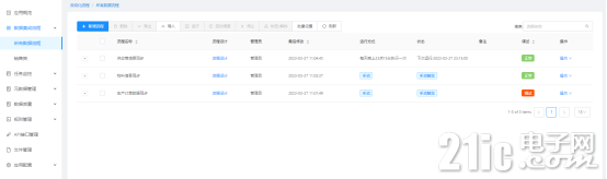

点击左侧菜单“数据集成流程”->“所有数据流程”或对应流程分类,进入到流程管理页面,如下图所示:

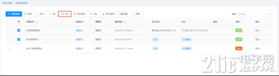

流程运行:
设计完成后,任务不会自动运行,需要启动调度或手动点击【运行】。

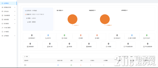

查看运行概况,点击流程前+号。
