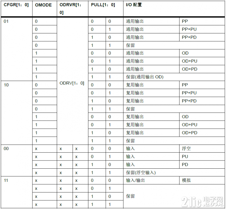

GPIO
GPIO在复位期间和刚复位后,复用功能未开启,大部分I/O端口被配置成浮空输入模式。
每个引脚可以由软件配置成四种输入模式(输入浮空、输入上拉、输入下拉、模拟输入)和四种输出模式(开漏输出、推挽式输出、推挽式复用、开漏复用)。
每个I/O端口对应的寄存器允许半字或字节访问,每个I/O端口位可以自由编程。
图 1. GPIO 基本结构
注意: PC13 所对应的GPIO 功能以及相关的ERTC 功能初始上电时不能直接使用,如要使用请参考ES0011_AT32F402_405_Errata_Sheet GPIO 章节
表1. GPIO 配置表

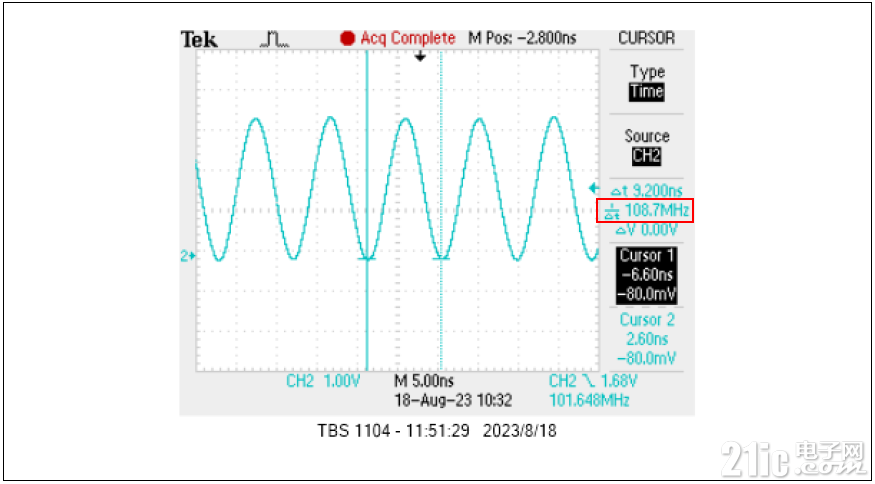

GPIO toggle
AT32F402/405提供的I/O口均为快速I/O,寄存器存取速度最高为fAHB,所以可以看到GPIO翻转频率能够轻松达到108MHz:
图 2. I/O 翻转速度

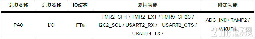

带模拟功能5 V 容忍引脚(FTa)
ADC占用端口为带模拟功能5V容忍引脚。FTa引脚设置为输入浮空、输入上拉、或输入下拉时,具有5V电平容忍特性;设置为模拟模式时,不具5V电平容忍特性,此时输入电平必须小于VDD +0.3V。
 PA0 – PA7
 PB0 – PB2
 PC0 – PC5
 PF4 – PF5
表3. FTa 引脚示例

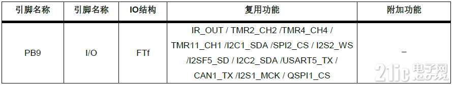

带20 mA 吸入能力5 V 容忍引脚(FTf)
部分I2C占用端口为带20 mA吸入能力的5 V容忍引脚,用以支持I2C的增强快速模式。
 PB3/PB9/PB10
表4. FTf 引脚示例

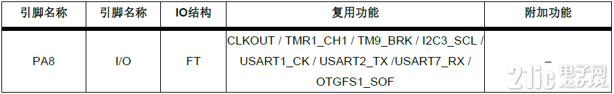

5V 容忍引脚(FT)
其余的GPIO都为5V容忍引脚。
表5. FT 引脚示例
