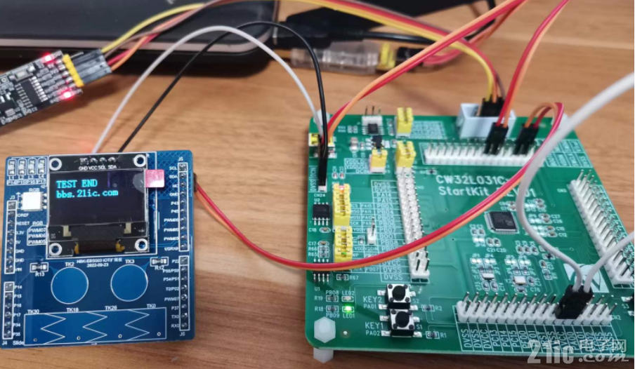

    为了对CW32L031 StartKit开发板实现拓展功能开发,决定采用OLED液晶显示SPI FLASH、I2C EEPROM、和ADC的测试过程;
    首先在工程中添加OLED相关的.c和.h文件,在main中添加OLED_Configuration();OLED_Init();初始化函数;
因为采用的是PB12和PB13作为OLED的I2C线进行模拟时序,所以要增加这两个GPIO的初始化相关函数;
  1. #define OLED_SCLK_Clr() PB12_SETLOW();
  2. #define OLED_SCLK_Set() PB12_SETHIGH();
  3. #define OLED_SDIN_Clr() PB13_SETLOW();
  4. #define OLED_SDIN_Set() PB13_SETHIGH();
添加.c相关文件:
还需要增加.h的路径:

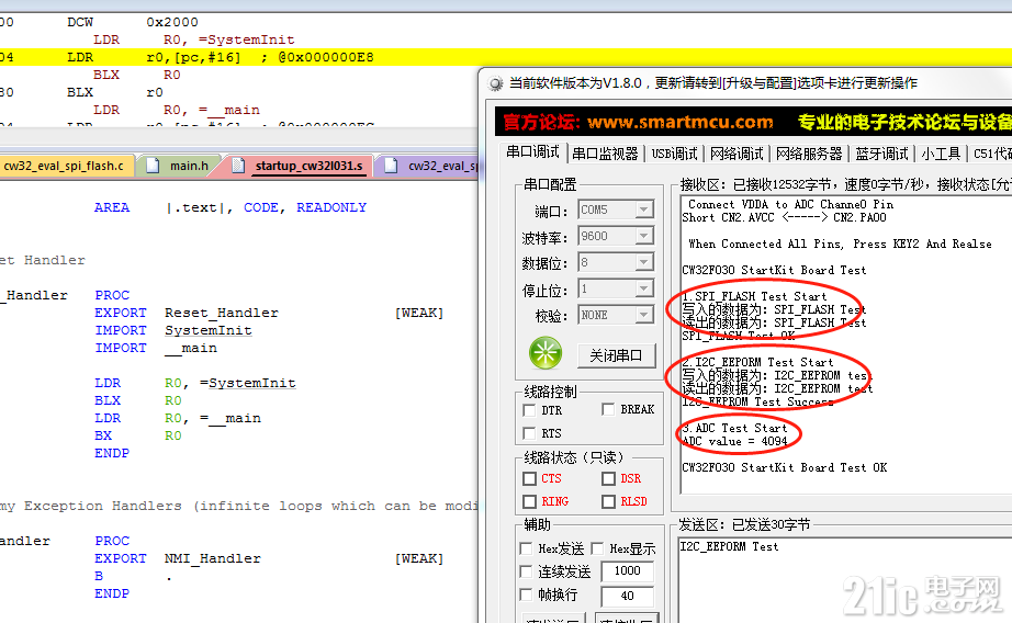

在while(1)中各个TEST位置加入OLED信息打印,保留原来的串口LOG打印;

  12.                 //test start
  13.                 printf("\r\nCW32F030 StartKit Board Test\r\n");
  14.                 OLED_Show(0,"SPI TEST START","FLASH");
  15.                 SPI_FLASH_Test();
  16.                 SysTickDelay(1000);
  17.                 OLED_Show(0,"I2C TEST START","EEPROM");
  18.                 I2C_Test();
  19.                 SysTickDelay(1000);
  20.                 OLED_Show(0,"ADC TEST START","PA00");
  21.                 ADC_Test();
  22.                 SysTickDelay(1000);
  23.                 OLED_Show(0,"TEST END","bbs.21ic.com");
  24.                 printf("\r\nCW32F030 StartKit Board Test OK\r\n");

开机OLED显示,后面启动测试每隔开1S测试一个功能;
开机显示:
CW32L031
StartKit
通过按钮启动测试后,先显示:
SPI TEST START
FLASH
间隔1s
FLASH测试完成之后显示:
I2C TEST START
EEPROM
间隔1s
EEPROM测试完成之后显示:
ADC TEST START
PA00
间隔1s
最后显示:
TEST END
bbs.21ic.com
