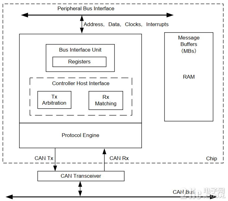

2. FlexCAN的功能框图
FlexCAN 的功能框图如下图1所示,包括用于存储报文缓冲区(MB)、接收全局掩码寄存器、接收私有掩码寄存器、接收(Rx) FIFO 过滤器以及接收 FIFO 标识符过滤器的内存。
图1 FlexCAN功能框图
如上图1所示为FlexCAN的功能框图,协议引擎(PE)子模块管理 CAN 总线上的串行通信:
  • 请求存取 RAM 接收和传输帧
  • 验收接收到的报文
  • 进行错误处理
  • 检测 CAN FD 报文
控制器主机接口(CHI)子模块负责选择接收和传输的报文缓冲区,以及对报文的仲裁和 ID 匹配算法。
总线接口单元(BIU)子模块控制内部接口总线的访问,建立与 CPU 和其他模块的连接。时钟、地址和数据总线、中断输出、 DMA 都通过 BIU 进行访问。

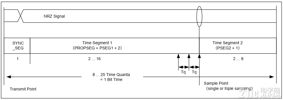

如下图3所示为FlexCAN位时间内的段使用 CAN_CTRL1位时序变量的经典 CAN 格式
图3
如下图4所示为FlexCAN FD位时间内的段,使用CAN FD格式的CAN_CBT和CAN_FDCBT位时序变量,其中FlexCAN FD的仲裁段使用经典CAN格式配置位时间,即使用CAN_CBT位时序变量用于配置仲裁段的位时间,FlexCAN FD的可变速率的位时间使用CAN_FDCBT位时序变量配置。
图4
