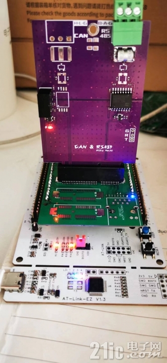

arduino接口上的串口使用的是串口2,这里配置串口2为异步模式,115200的波特率。
RS485模块,使用自有接口的模块。直接插在arduino转换板上就可以了。
如下所示:

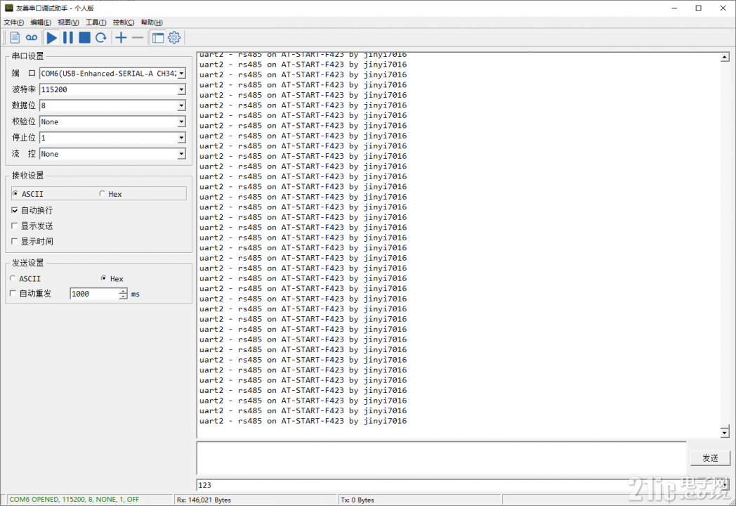

代码上,发送一串字符:
  1. while(1)
  2.   {
  3.     /* add user code begin 3 */
  4.           gpio_bits_toggle(R_LED_GPIO_PORT,R_LED_PIN);//gpio_bits_toggle(GPIOE,GPIO_PINS_0);
  5.           for(i=0;i<sizeof(usart2_tx_buffer);i++)
  6.           {
  7.                   while(usart_flag_get(USART2, USART_TDBE_FLAG) == RESET);
  8.                   usart_data_transmit(USART2,usart2_tx_buffer[i]);
  9.           }
  10.           //usart_data_transmit(USART2,0x1234);
  11.           delay_ms(200);
  12.     /* add user code end 3 */
  13.   }
最后的运行结果

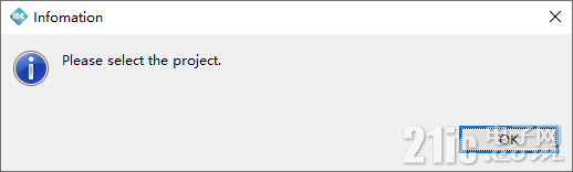

IDE有单独可以直接下载的图标快捷方式,是很人性化的,在在下载代码,要先选中工程才能下载,否则会有如下提示。
其实这里没有必要的,可以直接下载当前活跃的那个工程就可以了。
这样每次都去点一下工程,有一些繁琐。
