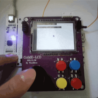

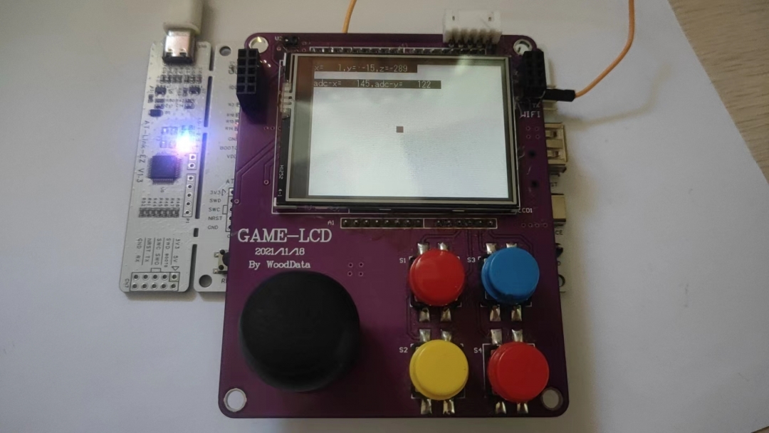

本次测试使用ADC看看效果。还是用上扩展板,扩展板上有一个XY双轴的摇杆,使用的是电位器。
ADC引脚使用的是PA0和PA1.
adc初始化如下:

使用普通序列转换模式。通过中断读取转换值。

在main函数中调用ADC初始化,然后将转换的adc值显示在液晶屏上。
