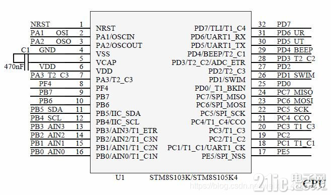

 对STM8S而言,往往存在一个Vcap引脚(Pin_5)。这是STM8 内核的1.8V电源引出脚,需要通过一个去耦电容接地,以保证芯片主电压调节器的稳定(STM8L 不需要这个电容)。厂商推荐电容的典型值为470nf,但不必使用电解电容。PCB布线时C1应尽量靠近VCAP 管脚。 2308965601a62ee61e.png

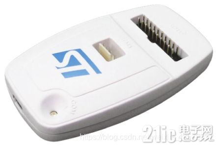

  ST MCU的仿真器是ST-LINK,包含V1、V2、V3三个版本,均支持对STM8/32的硬件仿真。相比与V1,V2将STM8仿真所需的四个引脚做成了独立的接口。后面的自学笔记将均以ST-LINK V2作为硬件仿真器。
  下图便是ST-LINK V2,中间的4P插针用于STM8硬件仿真。按左上→右下的顺序,依次是Vdd、SWIM、GND、RESET。将ST-LINK V2连接到开发板上的“SWIM仿真器接口”:
① Vdd:连接VDD。仿真器不能为目标版供电。
② SWIM:连接SWIM
③ GND:连接GND
④ RST:连接RST 570965601cf50edf1.png

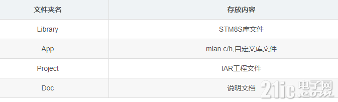

  在文件夹下建立四个文件夹(这个看个人喜好)。
 楼主| 过期的塔头 发表于 2023-11-24 13:03 | 显示全部楼层
将官方例程Libraries/STM8S_StdPeriph_Driver里面的内容复制到Library文件夹下,把官方例程Project/Template里的main.c、stm8s_conf.h、stm8s_it.c 和 stm8s_it.h复制到App文件夹下。
