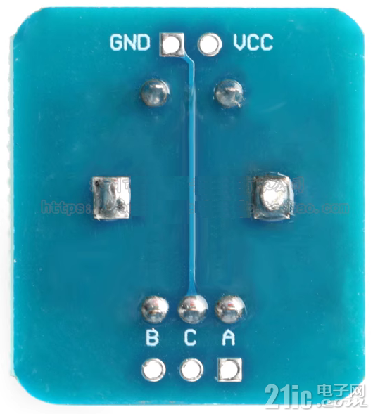

旋转编码器的接口:
c060851a6fd86445db1e4545dcdf20fa

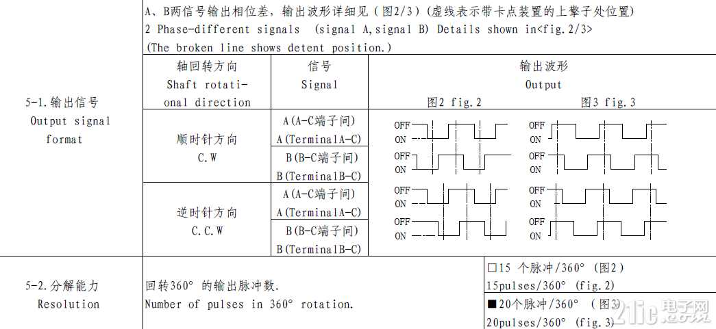

输出信号:
cf3c42ee4a2ac1749287feb7b2ad550e
A、B两相都输出方波,顺时针方向旋转时,A相超前B相90度,逆时针方向旋转时,B相超前A相90度;

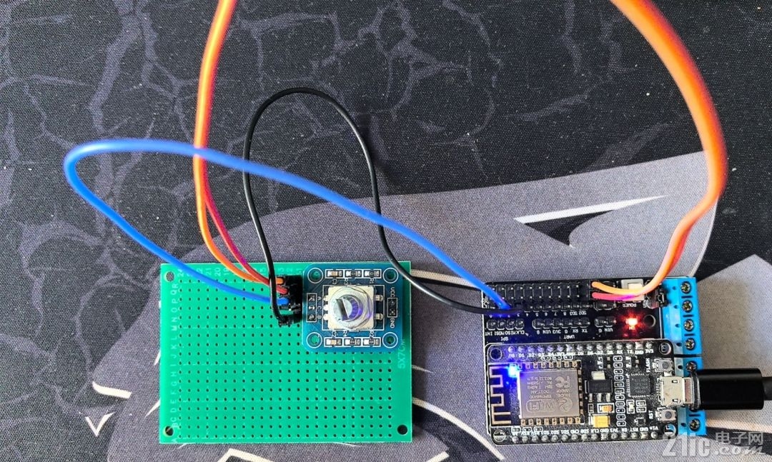

为了方便看编码器旋转时信号的变化,首先使用以下程序进行测试:
