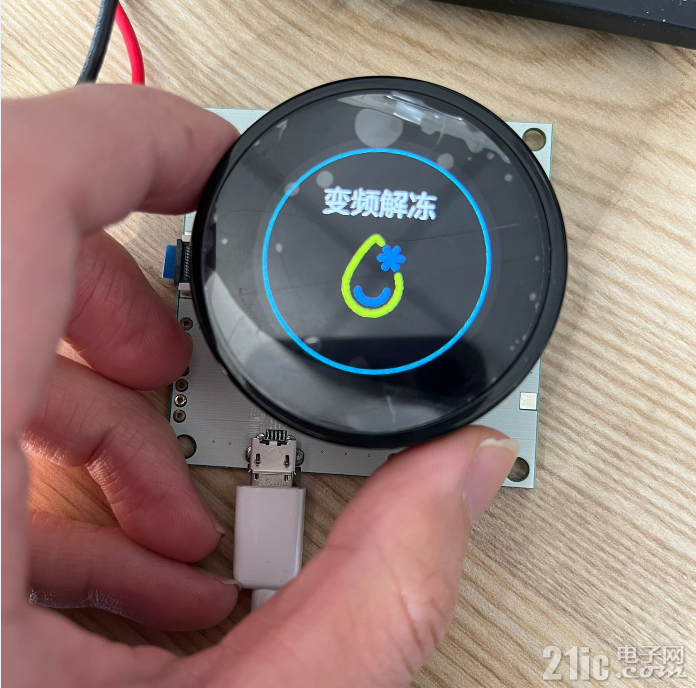

      直接拆了包,在此之前没看过视频号,所以这个圆盘盘得模具还是有点惊喜的。正面照如下,开机有灯光秀,还有动画
     背面,MicroUSB差评,0.8mm PCB差评,1.0全民TypeC时代,改日就换个底板。不过看这个FPC线,就10个PIN脚,屏边的2.54排针估计就是排线定义了。
    刚开始没转动外周圆盘,只向下按动了,后来用了点力气才动,阻尼感挺强的。看下默认的菜单
   转动圆盘切换菜单
  按下相当于确认键。图例还不少,让我猜猜图在哪里。

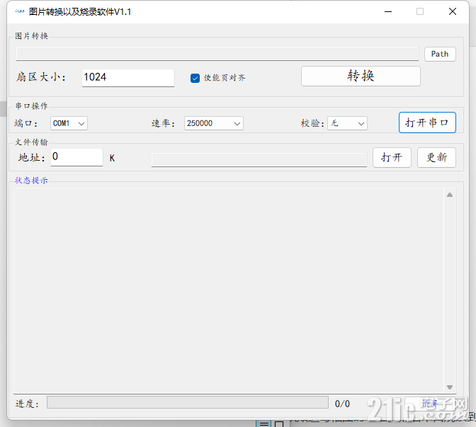

   图片资源命名号,上位机读取目录内的图片生成二进制文件,并生成map文件,可以知道每幅图的地址。然后串口烧录到SPI FLASH,这部分也是借助
单片机实现的。之后在程序里读FLASH的指定地址数据刷到屏幕上就可以了。双缓冲交替使用的方法也很不错。上位机界面如下

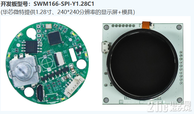

   好奇心驱使我想拆了外壳,然而拧掉了底板后,想按压挤出屏幕那块,又恐大力没出奇迹反而出外伤,放弃了。不过后来想到申请页面
硬件蛮简单的,出彩的是有个颜值还不错的模具。因此可以凭借简洁新颖

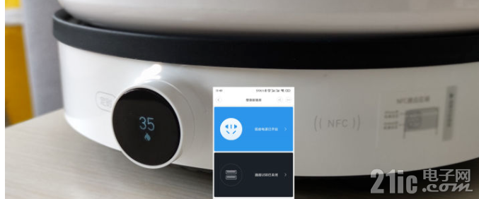

的菜单来做很多设备面板,通常小家电产品用这个很合适。原谅我见识少,我唯一想到类似的是之前看过的米家电磁炉。
