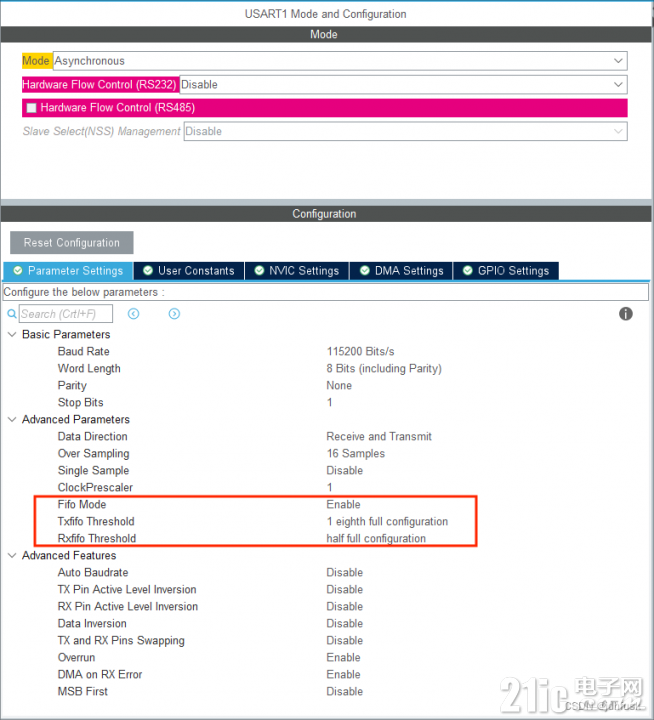

一、功能配置
这里使用CubeMX软件配置,使用硬件FIFO的前提是先正确配置好串口中断接收的功能。
相比普通的功能,这里多了三个选项:
1、Fifo Mode
这里选择使能。
2、Txfifo Threshold
发送FIFO的阈值,因为这次仅调试了接收FIFO,没用到发送,所以选择默认值。后续可能会再出一篇关于发送的文章。
3、Rxfifo Threshold
接收FIFO的阈值,这里选择一半深度。
 楼主| 结合国际经验 发表于 2023-11-28 16:12 | 显示全部楼层
说明:
FIFO的深度是多少?配置选项只说1/8、1/4、1/2、3/4、7/8这些。个人经过调试,推测深度是8字节,当然确切来讲不能说是8字节,因为位宽不一定是8位(数据字长、有无奇偶校验),应该说FIFO可以保存8次接收数据,再加上RDR寄存器也可以保存一次接收数据,所以最多可以保存9次接收数据而不溢出。
阈值是干什么的,一般配成多少。这里的阈值意味着当我的接收FIFO收到n个数据了就可以产生一次中断。比如我设为1/2并且使能了相应的RXFT中断,那么每收到4次(这里的4就是8的1/2,后文所有的4都是这么来的,后面不再解释)数据就会产生一次RXFT中断。个人觉得阈值设为一半左右的深度比较好,设的太小了起不到降低CPU利用率的效果,设置的太大了容易溢出。要注意,这里设置的阈值仅仅影响中断的触发,并不会改变FIFO能保存多少数据。
然后我们生成工程即可。

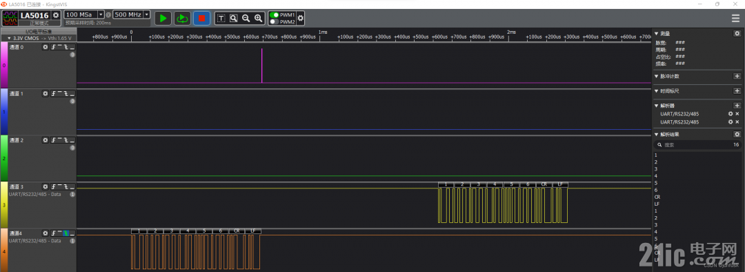

再用串口助手发送"12345\r\n",观看逻辑分析仪抓到的波形:
通道0连接的是PA0,通道4连接的是RX,通道3连接的是TX。发现串口每接收到一个数据就进入一次中断,并且把接收到的数据原封不动的发送出去。符合我们之前的设想。

 楼主| 结合国际经验 发表于 2023-11-28 16:14 | 显示全部楼层
然后使用串口助手同样发送"12345\r\n",观看逻辑分析仪抓到的波形:
神奇的事情发送了,串口居然只返回了"1234",丢了3字节,而且我们发现仅在接收到第4个字节的时候进入了一次中断,这是为什么?
正如我们前面分析的,因为Rxfifo Threshold设置为1/2的深度,所以在第4次接收到数据时触发了一次RXFT中断,但后面的"5\r\n"只有三字节,不足以再次触发RXFT中断。而进不了中断就没有从FIFO中取出数据,因此最终只返回了"1234",剩下的"5\r\n"依旧保存在FIFO中。那么如何证明?
在现有基础上,我们再次发送"abcdefg\r\n",观看逻辑分析仪抓到的波形:
我们发现当接收完"a"的时候进入了一次中断,之后每收到4次数据就进入一次中断。而串口返还的数据是"5\r\nabcdefg\r\n",到了这里,相信大家都明白是怎么回事了吧。
没错,只有在FIFO存满4字节才会触发一次RXFT中断,不足4字节会保存下来,直到再一次存满4字节。
看到这里可能有人要吐槽了,这功能也太鸡肋了吧。先别着急,后面有办法解决。

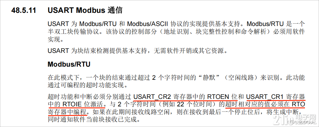

3、如何正确的使用FIFO进行数据接收
不知道大家是否还记得空闲中断,对,就是用于DMA接收不定长数据用到的那个空闲中断。有了它,我们就可以把FIFO中不足4字节的数据给取出来了。
不过这里建议使用新的超时功能而不是idle。因为我们不知道发送方在发送多个字节时,中间的时间间隔能不能保持在很小,因为发送方有可能是USB转串口芯片、有可能是单片机硬件串口,甚至可能是IO模拟出来的串口。新功能RTO支持手动配置超时时间,而idle不行。
 楼主| 结合国际经验 发表于 2023-11-28 16:15 | 显示全部楼层
然后我们修改初始化代码:
  1.         __HAL_UART_ENABLE_IT(&huart1, UART_IT_RXFT);
  2.
  3.         HAL_UART_ReceiverTimeout_Config(&huart1, 2);
  4.         HAL_UART_EnableReceiverTimeout(&huart1);
  5.         __HAL_UART_ENABLE_IT(&huart1, UART_IT_RTO);
