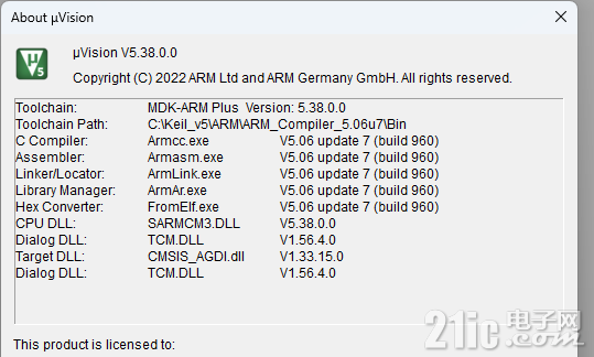

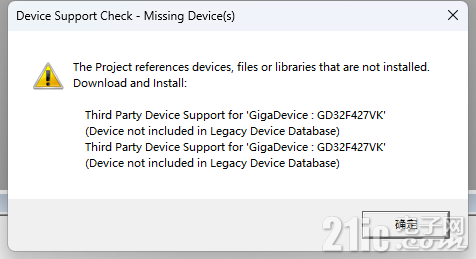

为何打开GD32F4xx Firmware Library下的例程,keil无法识别器件
 楼主| zhoukes 发表于 2023-11-30 22:34 | 显示全部楼层 |阅读模式
例程下载自官网GD32F4xx Firmware Library,已经安装了device pack,但是打开library里的例程,仍然提示没有安装库。而且打开设备选型,里面也没有gigadevice的芯片。但是如果新建工程,却又可以选择giga device的芯片。
chenqianqian 发表于 2023-12-1 08:11 来自手机 | 显示全部楼层
应该是例程用的Keil版本和你用的版本不一样。
玄德 发表于 2023-12-1 16:51 | 显示全部楼层
似乎还要装 AddOn 补丁。
ATLAS_chen 发表于 2023-12-15 15:51 | 显示全部楼层
你是不是用 Keil 5  打开 keil 4 的例程
qzuserjim 发表于 2023-12-18 11:18 | 显示全部楼层
需要安装addon补丁,找到keil pack
智芯云技术 发表于 2023-12-18 14:54 | 显示全部楼层
安装 AddOn 补丁试试
