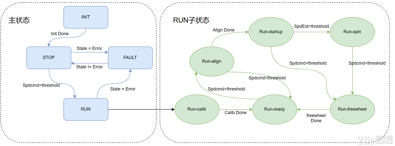

1.2状态机介绍
本案例中采用了主状态机嵌套子状态机的结构,如下所示:
四个主状态:INIT、STOP、FAULT、RUN;
同时主状态RUN的六个子状态:run-calib、run-ready、run-align、run-startup、run-spin、run-freewheel。
对主状态机的描述如下:
Fault:当系统有错误发生时一直处于此状态,直到错误的标志位被清除。
而后会延时一段时间,然后从Fault状态跳转到STOP状态等待起动命令。
Init:此主状态执行变量初始化。
Stop:系统完成初始化等待速度命令。此状态内下关闭PWM输出。
Run:当在运行状态时,若有Stop指令下发,便会执行系统停止运行操作。
当运行在Run状态时,其子状态会相应被调用并执行:
Run-Calib:可以执行电流偏置ADC自校准功能。执行完此状态后系统将切Ready状态,同时禁止PWM输出。
Ready:使能PWM输出,同步采样电流,并执行异常状态检查。
Align:执行采样电流,调用预定位算法,同时更新PWM。在指定时间内执行态,系统将切换到Startup子状态,同时采样直流母线电压并滤波处理。
Startup:采样电流,采用开环起动电机,并调用观测器估计转子转速和位置,调用相应算法,更新PWM。如果起动成功,系统将Spin子状态,同时采样直流母线电压并滤波处理。
Spin:采样电流,调用观测器估计转子转速和位置,调用相应算法,更新PWM,电机开始切入闭环运行。
Freewheel:使能PWM输出,并采用短接制动的方式进行停机,由于转子惯性,需等待到电机停止运行后在进行状态的切换,进而切换到Ready状态。如果有错误发生则将进入Fault状态。
综上所述,系统的状态机流程图如下图所示。
图1-1状态机流程图
