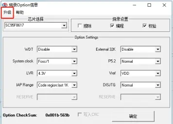

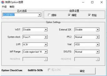

2) 点击“Utilities”,在“Use Target Driver for Flash Programming”中选择“SinOne Chip Debug Driver”,在点击“Settings”,进入“烧录 Option 信息界面”,如下图:
3) 再点击“Settings”,进入“烧录 Option 信息界面”,如下图:
4) 烧录 Option 信息配置:
a) 芯片选择:选择预烧录或仿真的 IC 名称;
b) 烧录设置:可选择进行的自动烧录,包括擦除,编程,校验;
c) 烧录选项:根据需要设置的 Code Option 选项;
d) 升级:用于库文件的升级;
e) 帮助:版本的相关信息;
5) 点击 keil 软件中的“编译”按钮,编译通过后,点击”LOAD“按钮将程序下载到芯片中,然 后点击“debug”按钮,进入仿真模式,如图:1 为编译;2 为 LOAD 键;3 为进入仿真按 钮。
注意:如果芯片选择中未查找到需要的 IC 型号,需要点击升级,进行 MCU 库升级;

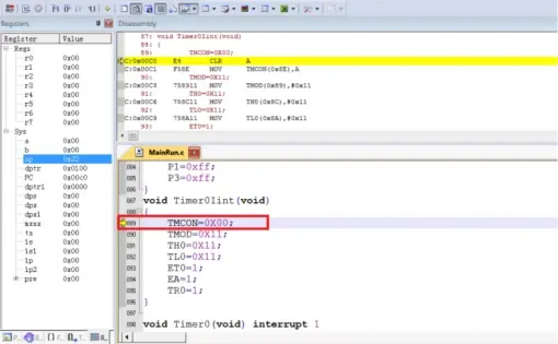

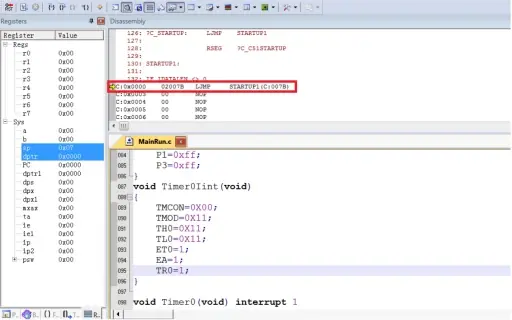

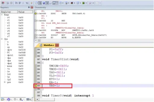

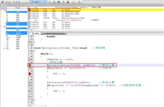

由于在进入仿真状态前,已经预先设置好了断点,点击快捷图标“Run”按钮或者“F5”,程 序全速运行遇到断点停止,如下图:
上图中,全速运行至第一个断点处,可以看出当程序停止到断点位置时,断点处左侧出现 黄色调试箭头,指向当前的停止行。如果打开反汇编窗口(Disassembly),同样会出现黄 色调试箭头,并指向当前程序的 PC 地址。
当进入仿真状态后,程序默认是停止在 0x00 地址,即 PC 指 0x00,第一次全速运行至 断点,将从该地址一直运行至第一个断点才停止,相比其他仿真操作,该操作的执行速度 是最快的。

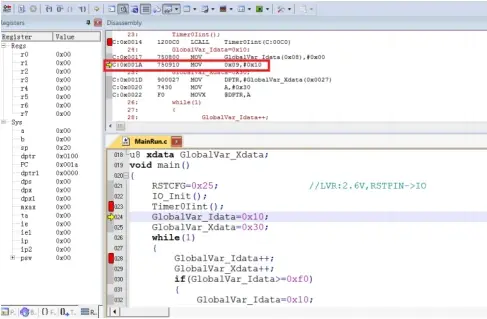

4、单步跟踪(Step)
单步跟踪是指,每次执行一行程序,执行完成该行程序后停止。

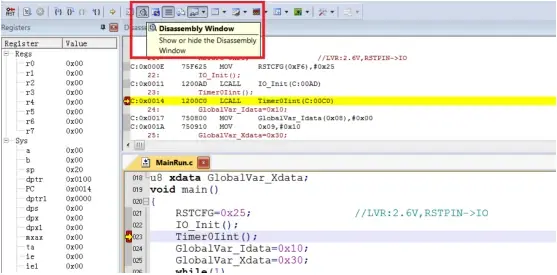

①点击快捷图标“Step”按钮或者按下快捷键“F11”,程序会单步运行一次。需要注意的是, 默认情况下,“Disassembly”窗口打开或者关闭,在 C 源程序窗口中,单步运行过程会有 差异,建议在运行 Step 的过程中,保持“Disassembly”窗口为打开状态。
② “Disassembly”窗口的打开/关闭。点击快捷图标“Disassembly Window”,凹陷状态为 打开,此时出现“Disassembly”窗口,并反汇编当前的程序行;平滑状态为关闭, “Disassembly”窗口消失
③“Disassembly”窗口打开下运行 Step,当前程序停止在函数体 Timer0Init(),按下 F11 键, 执行当前黄色箭头指向的程序行,然后箭头指向下一行。执行完成的结果如下图所示,不 断按下 F11,程序将逐行执行下去。当“Disassembly”窗口打开时,默认是执行反汇编行, 如果需要执行源码行,只需要鼠标左键选中一次源码界面即可。

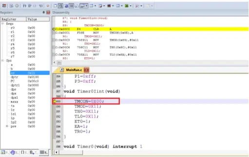

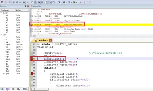

5、跨步运行(Step Over)
当程序执行至子函数或者汇编中的 CALL/LCALL 时,该操作不进会入子函数单步执行, 而是将子函数全速运行,停在下一指令处。
注意:
①当程序执行到的位置不是子函数时,该操作与单步跟踪结果相同;
②当子函数内存在断点时,程序会优先停在断点处。
点击快捷图标”Step Over”按钮或快捷键”F10”操作即可。 仍以当前断点停止在函数体 Timer0Init()为例,按下 F10 键,调试光标不进入函数内部, 而是全速执行完该函数,然后黄色箭头指向下一行,如下图:
继续按下 F10,观察反汇编窗口,其运行结果与单步跟踪相同,如下图:

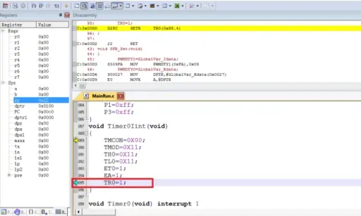

6、运行至光标处(Run to Cursor Line)
当断点间仿真操作通过单步跟踪或者跨步操作效率较低时,又希望直接运行至源程序行 时,可通过运行至光标处( Run to Cursor Line)来完成。
该操作可通过按下快捷图标“Run to Cursor Line”或者快捷键“Ctrl+F10”实现。
以图 3.2.2 的结果为例,希望程序直接停止在 Timer0Init()函数内的最后一行,选择使用 运行至光标操作。
定位光标:鼠标左键点击一次预定位的程序行,出现蓝色箭头表示该行被选中,如下图:
注意:预定位的程序行一定是从当前黄色箭头开始能够运行到的,否则运行至光标处操作 无效。
按下 Ctrl+F10,程序全速运行至光标处停止,定位光标处变为黄色箭头,如下图:
7、复位(Reset)
点击”Reset”按钮,程序重新复位,黄色箭头指向地址 0x00,如下图:

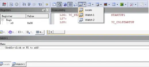

1、使用 Watch 窗口查看和修改变量
在仿真调试模式下,可通过观察窗口来查看或修改当前的变量。
① 打开 Watch 窗口

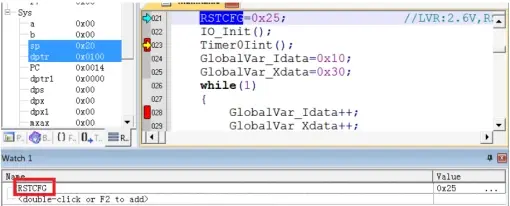

点击快捷图标”Watch Windows”出现 3 个可选择窗口:Locals,Watch1,Watch2,如果这 3 个 窗口的带浅黄色背景框,则表示选中,KEIL 界面下方会出现子窗口,否则,点击选择 Watch1 或者 Watch2 的任意一个,Watch 界面就会出现在 KEIL 界面的下方,如图
②填写预查看/修改的变量名

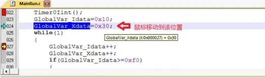

在”Name”栏下填入要操作的变量名,该变量名必须是源码中存在,否则无效。此时其对 应的”Value”栏会显示出该变量当前的值,如下图

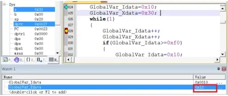

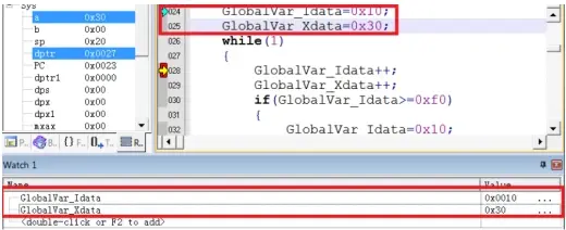

上图中,添加变量 GlobalVar_Idata、GlobalVar_Xdata,Watch1 中观察到该变量的值分 别是 0x0010、0x30。另外,在 C 源码界面内,当鼠标移动到变量名的位置时,也会显示 当前该变量的值及其类型和地址,如下图所示

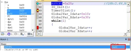

③修改变量值
在需要修改的变量对应的”Value”栏中,双击该值,进行修改,修改完成之后,在任意位置 单击鼠标左键,当修改成功,该变量一栏显示变为深色,如图。
上图中,修改 GlobalVar_Xdata 的值为 0x22。

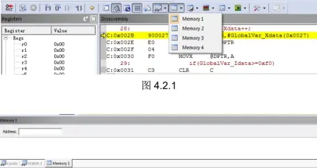

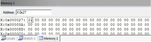

2、使用 Memory 查看和修改变量
①打开 Memory 窗口
点击”Memory Windows”出现 4 个可选择窗口:Memory1~Memory4,如图 4.2.1,如果这 4 个窗口的带浅黄色背景框,则表示选中,KEIL 界面下方会出现子窗口,否则,点击选择 任意一个,Memory 界面就会出现在 KEIL 界面的下方,如图

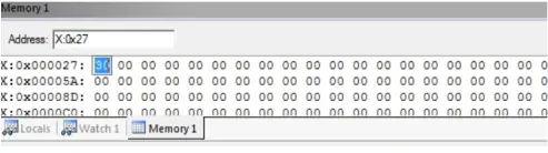

②通过地址查看修改变量
在 Memory 的界面中,Address 栏用来输入待显示的存储区起始地址。如果知道当前变量 的地址及变量所在的区域时,可通过如下命令完成。Ram data 区:D:xx;RAM idata 区: I:xx;Ram Xdata 区:X:xx。
当上述命令填写完成,就可以显示从起始地址开始的变量值,同时也可以双击该值进行修 改。
例如:GlobalVar_Xdata 为 Xdata 区,地址为 0x27,使用 0x27 为起始地址,查看 Xdata 区域的值,如图。
从上图看出,X:0x000027 地址的值为 0x30,即 GlobalVar_Xdata 的值为 0x30。 同样,也可在该位置修改变量的值,修改方式如下:
1.双击 Memory 中地址相应的值,进行修改,如图
写入新的值,任意位置单击鼠标,完成修改,如图
建议:如果对变量地址分配不清楚的情况下,请使用 Watch 窗口的方式。

在”Name”栏下填入要操作 SFR 名,该 SFR 必须是头文件中存在的,否则无效。此时其 对应的”Value”栏,会显示出该 SFR 当前的值,如图
在需要修改的 SFR 对应的”Value”栏中,双击该值,进行修改,修改完成之后,在任意位 置单击鼠标左键,当修改成功,该变量一栏显示变为深色,修改结果如图
