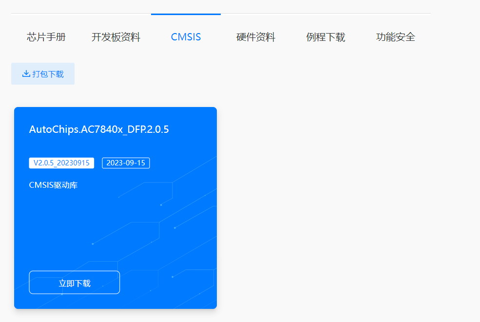

一、下载软件
下载pack包,下载地址:https://www.autochips.com/uploads/file/20230915/2023091515233335.rar
下载完成后安装。

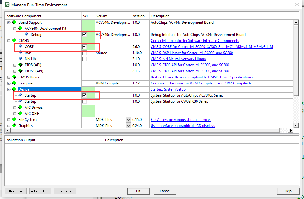

2.3、添加驱动

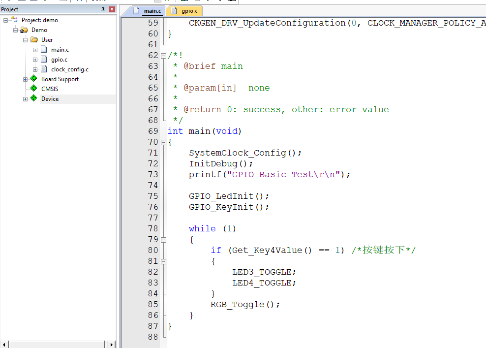

2.4、添加应用程序

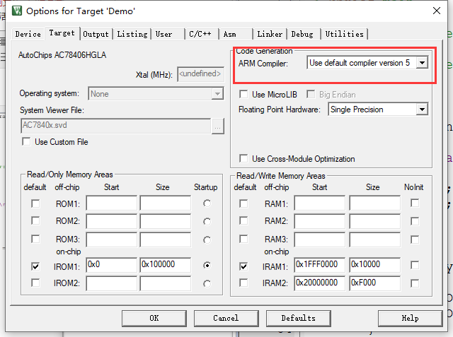

三、编译工具设置
3.1、编译版本选择5

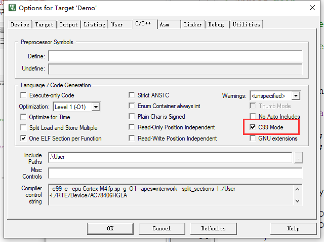

3.2、选择C99
不选,编译会报错

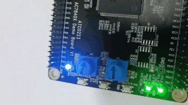

五、运行
下载程序后,复位开发板
LED灯闪烁,项目创建完成。
chenjun89 发表于 2023-12-8 21:13 来自手机 | 显示全部楼层
这个灯有点亮眼睛
