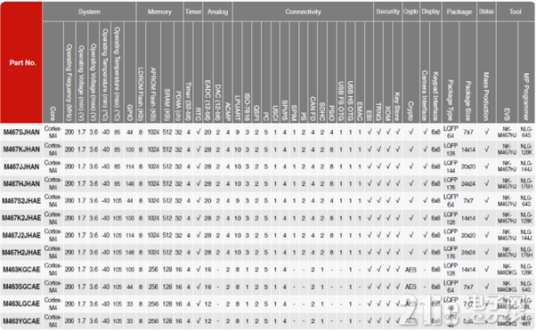

针对智能断路器需求新唐提供相关M4产品
  • 需要高算力
  • M46x系列高达200MHz,M483系列高达192MHz,二者都带DSP/FPU浮点运算单元
  • 大容量**体支持运行实时操作系统
  • M46x系列提供最多1024KB Flash与512KB RAM
  • M483系列提供最多512KB Flash与160KB RAM
  • 丰富与冗余的外设
  • M46x系列提供最多CAN FDx4chs与UARTx10chs+ISO7816/UARTx3chs
  • M483系列提供最多CAN x3chs与UARTx8chs+ISO7816/UARTx3chs
  • 多路ADC采集管道(>20chs)12-bit ADC
  • M46x系列提供5 MSPS, 12bit ADC, 可支持至28路 (最高可支持至3组ADC)
  • M483系列提供5 MSPS, 12bit ADC, 可支持至24路 (最高可支持至2组ADC)
  • 丰富的管脚
  • M46x系列提供 LQFP64对应GPIO(44),LQFP128对应GPIO(100),LQFP144对应GPIO(114),LQFP176对应GPIO(146)
  • M483系列提供LQFP64对应GPIO(52),LQFP128对应GPIO(100)
M463/M467系列选型

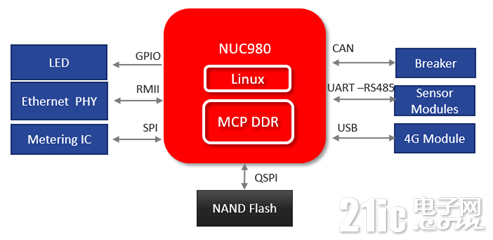

对面不同应用的场合,例如智慧建筑需要低阶网关,功能需要能通过CAN总线控制断路器,云端上传,处理传感器采集信号,实时运行RTOS的功能,此外高阶的网关需要极高的算力面对轻量化的边缘计算,更高速的CANFD 总线与断路器及时控制,有软硬安全机制保证数据的传输安全更多功能。新唐提供NUC980系列和MA35D1来协助客户来应对不同的需求。

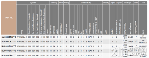

针对低阶智能断路器网关
新唐提供NUC980系列为其提供理想的选型
  • 性价比与性能的完美结合
  • 高性能低成本核心处理器速度可达300MHz
  • 内建64MB/128MB DDR@LQFP MCP封装优势
  • 降低Layout难度并缩小PCB尺寸和PCB板层数(降低成本)
  • 降低产品PCB生产工艺要求/降低产品EMI辐射强度
  • 可取代高阶M4或M7等MCU使用
  • 丰富与冗余的外设接口
  • 支持2组10/100Mbps以太网络
  • 支持10组UART 串口(H/W PDMA, 3Mbps)
  • 支持2组USB2.0 Host
  • 支持4组CAN总线
  • 支持EBI扩充
  • 支持硬件加密引擎(Crypto Engine)
  • 多操作系统优势
  • 支持RT-Thread/Linux
NUC980系列选型
新唐NUC980系列在低阶智能断路器网关上应用框图

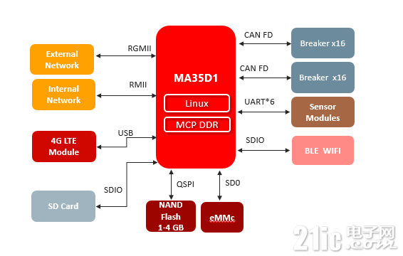

针对高阶智能断路器网关
新唐提供MA35D1系列为其提供理想的选型
  • 需要极高的算能应对轻量级的边缘计算
  • 双核64位Arm® Cortex®-A35 (800Mhz)与Arm® Cortex®-M4(180Mhz)异构内核架构
  • 大容量内嵌SDRAM支持运行Linux与实时操作系统RT-thread
  • 最高内部堆迭DDR3L SDRAM容量高达512 MB
  • 丰富与冗余的外设接口
  • 4 组PDMA
  • 2 路千兆以太网
  • 1 路SDIO3.0, 1 路SDIO2.0
  • 1 组USB2.0 高速主机,1 组双角色USB2.0 高速主机与设备
  • 4路CAN FD
  • 2路QSPI
  • 2路I2S
  • 4路SPI/I2S
  • 17路UART
  • 6路I2C
  • 完善的安全机制应对联网的风险
  • TrustZone技术
  • 安全启动(Secure Boot)
  • 可信安全岛(TSI)是一个隔离的安全硬件单元,执行所有安全性相关操作
  • 硬件加解密引擎:AES256, SHA512, ECC, RSA4096, SM2/3/4
  • 真随机数生成器(TRNG)
  • 8Kbit一次性存储内存(OTP memory) 内含密钥存储(Key Store)功能
MA35D1系列选型
新唐MA35D1系列在高阶智能断路器网关上应用框图

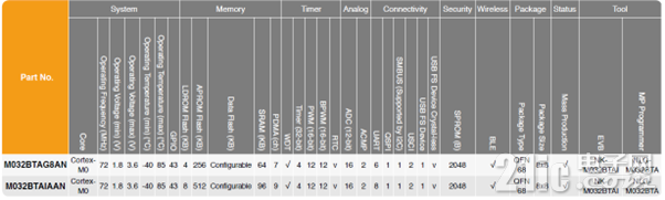

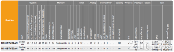

针对断路器无线连接
新唐提供的M031BT/M032BT BLE MCU
  • 运行速度可达72 MHz Arm® Cortex®-M0 内核
  • 多达512 KB 闪存,96 KB SRAM
  • 封装:QFN48 (5 x 5 mm) for M031BT / QFN68 (8 x 8 mm) for M032BT
  • 支持双模蓝牙低功耗BLE 5.0与无线2.4GHz传输技术
  • 空中传输速率Data Rate:1 Mbps and 2 Mbps
  • 高发射功率TX Power:+8 dBm @1 Mbps
  • 接收灵敏度Rx Sensitivity:−94 dBm @1 Mbps
  • PHY, Link Layer, Host 认证
M031BT/M032BT BLE MCU系列选型
