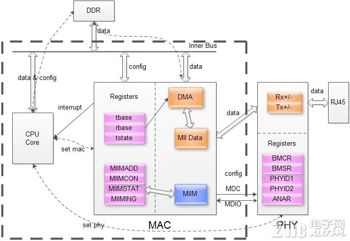

MAC(Media Access Control)即媒体访问控制子层协议。
该部分有两个概念:MAC可以是一个硬件控制器 及 MAC通信以协议。该协议位于OSI七层协议中数据链路层的下半部分,主要负责控制与连接物理层的物理介质。MAC硬件大约就是下面的样子了:

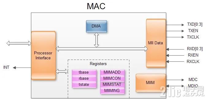

以太网MAC芯片的一端接计算机PCI总线,另外一端就接到PHY芯片上,它们之间是通过MII接口链接的。一个MAC的结构图如下图所示:
