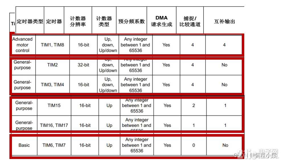

STM32G4系列共有10个定时器
• 2个基本定时器(TIM6和TIM7)。
• 3个通用定时器(TIM2~TIM4):全功能通用定时器。
• 3个通用定时器(TIM15~TIM17):只有1个或者2个通道。
• 2个高级控制定时器(TIM1和TIM8)。
 楼主| yellow555 发表于 2023-12-26 09:52 | 显示全部楼层
不同定时器的功能区别:
基本定时器有的功能通用定时器都有
通用定时器有的功能高级控制定时器都有

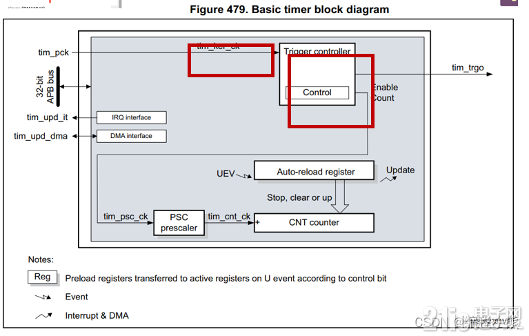

基本定时器功能框图 72830658a3c23d0d08.png 触发控制器:核心功能是控制CK_INT时钟是否可以正常传输到PSC预分频器内
 楼主| yellow555 发表于 2023-12-26 10:36 | 显示全部楼层
基本信号、
 楼主| yellow555 发表于 2023-12-26 10:37 | 显示全部楼层

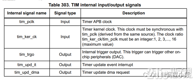

定时器时钟 tim_pck,即内部时钟 tim_ker_ck,经 APB1 /2分频器后分频提供,定时器时钟经过 PSC 预分频器之后,即 tim_psc_ck,用来驱动计数器计数。 PSC 是一个16 位的预分频器,可以对定时器时钟进行1~65536 之间的任何一个数进行分频。具体计算方式为: tim_psc_ck=tim_ker_ck/ (PSC+1)
计数器 CNT 是一个 16 位的计数器,只能往上计数,最大计数值为 65535。当计数达到自动重装载寄存器的时候产生更新事件,并清零从头开始计数。
自动重装载寄存器 ARR 是一个 16 位的寄存器,这里面装着计数器能计数的最大数值。当计数到这个值的时候,如果使能了中断的话,定时器就产生溢出中断。
该寄存器在物理上实际对应着 2 个寄存器。一个是程序员可以直接操作的,另外一个是程序员看不到的叫做影子寄存器,当更新事件发生的时候,重装载寄存器的数值才传递到影子寄存器里。影子寄存器是真正起作用的寄存器。当使用定时器过程中,如果不修改这个寄存器,就不涉及这个问题

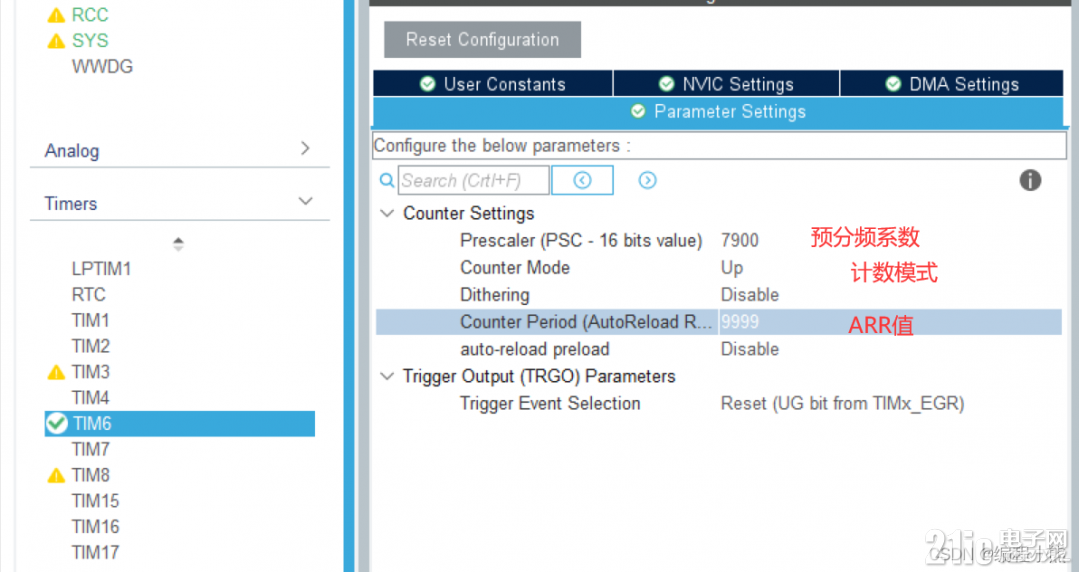

 楼主| yellow555 发表于 2023-12-26 10:54 | 显示全部楼层
若tim_pck = 80Mhz , TIM6定时1s:分频系数设置为8 000-1 ,tim_psc_ck=80 000 000 / 8 000 = 10000hz,周期=0.1ms,arr寄存器设置为10000-1, 因为从0开始计数的,既定时1s.

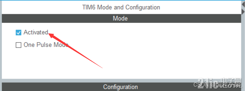

三、STM32CubeMX配置
设置基本定时器6定时1s
 楼主| yellow555 发表于 2023-12-26 10:58 | 显示全部楼层
(2)配置定时器参数
40
