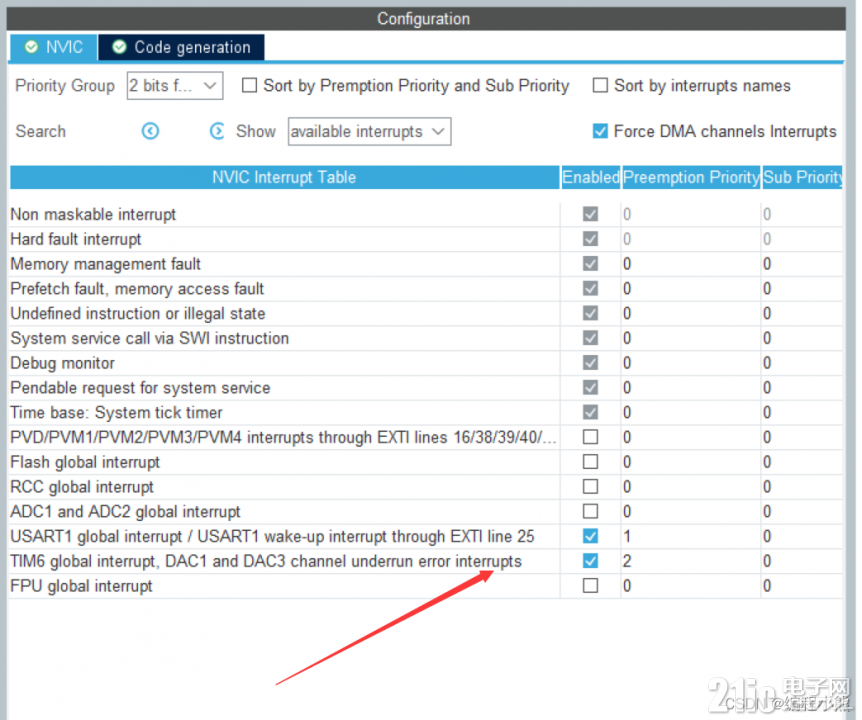

四、编写中断回调函数
注意在定时器初始完成后,一定要开启定时器中断和串口中断一样的,
HAL_TIM_Base_Start_IT(&htim6); // 开启中断
