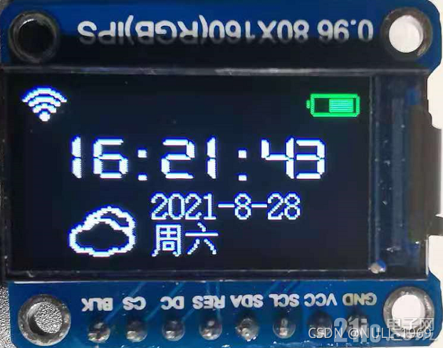

基于ST7735s的0.96寸tft屏幕显示效果展示
  • 实现了时钟显示,基于ds1307模块,时钟字体采用的模拟数码管字体
  • 实现了图标显示,后续用于天气以及状态指示
  • 暂未添加网络校时,以及网络获取天气数据等功能
  • 界面显示没有采用第三方库(暂未找到合适的),采用原始的一个一个图标画点显示

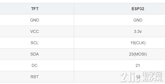

tft屏幕与ESP32模块连线
其中
DC引脚用于控制spi总线传输的是命令还是数据。
DC:0传送命令,DC:1传送数数据,可以这么理解,要向st7735某个寄存器写入值,那么一般的逻辑是,先传输寄存器地址,再传输数据。当传输地址前,DC引脚置为low,当传输数据前,DC引脚置为high。也就是说DC引脚实际控制的是接下来是要写地址还是写数据。
RST引脚是硬件复位tft屏幕,当RST=0时,硬件复位。需要将RST=1然后重新初始化屏幕,才能正常显示。正常如果不用该引脚可以直接用上拉电阻拉高。在程序中,初始化前,需要将该引脚拉高。

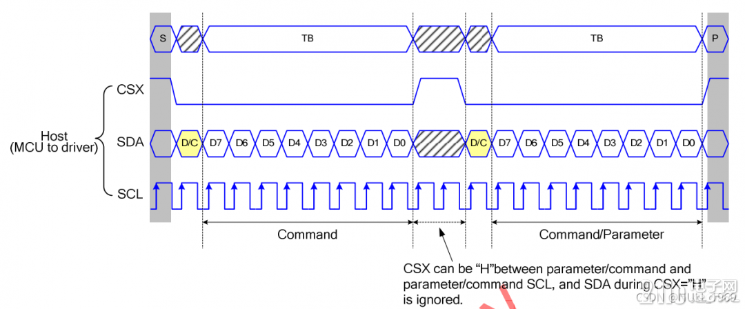

2.2 3&4线spi数据图
 楼主| 范德萨发额 发表于 2023-12-27 19:42 | 显示全部楼层

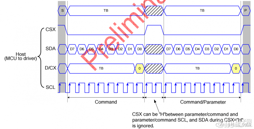

4线spi采用DC硬件引脚控制写命令和写数据。正常来说选择3线还是4线,屏幕在出厂的时候就确定了。3线还是4线是由ST7735内部的SPI4W引脚来决定的。目前市面上默认的液晶屏都是采用4线模式 2703658c0dc5df88a.png

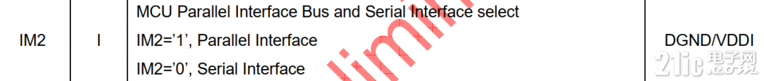

 楼主| 范德萨发额 发表于 2023-12-27 19:43 | 显示全部楼层
所以不要妄想将买到的并口屏幕改为spi串行通信,除非将整个屏幕拆开,重新连线,这基本是不现实的。

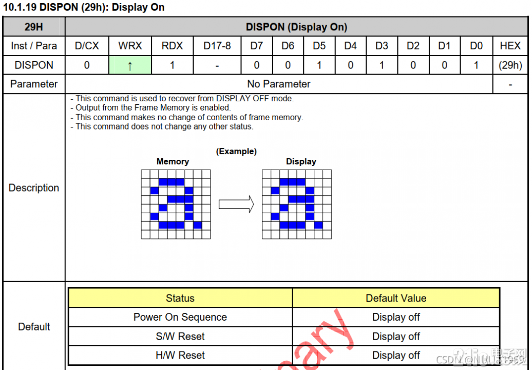

**28h DisplayOff & 29h Display On **
上电默认是显示关闭模式,初始化时需要将液晶设置为显示开启模式
 楼主| 范德萨发额 发表于 2023-12-27 19:44 | 显示全部楼层
初始化时只需要将 29h中写入0即可打开显示开启模式。
