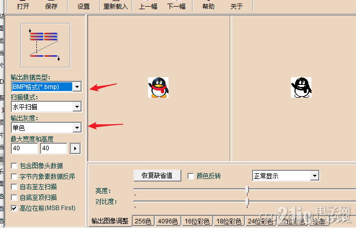

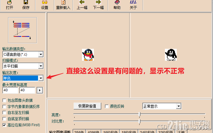

3.3图片取单色模
如果要将上述的qq图片成为40*40单色显示,直接用Image2Lcd设置为单色是不行的。经过多次测试,这种方法取出模,数组是错误的。 56112658c0f3a850bc.png
 楼主| 范德萨发额 发表于 2023-12-27 19:49 | 显示全部楼层
正确的方式是:
3、生成数组。阴码,逐行式,逆向
单色qq图片文字取模软件取模结果如下。共有200个字节,40*40/8 每8个像素点占用一个字节

 楼主| 范德萨发额 发表于 2023-12-27 19:50 | 显示全部楼层
经测试能正常显示。
而直接用图片取模软件,生成的数组如下:
  1. 0X00,0X00,0X0C,0X00,0X00,0X00,0X00,0X7F,0XC0,0X00,0X00,0X01,0XFF,0XF0,0X00,0X00,
  2. 0X06,0X7F,0XF8,0X00,0X00,0X0D,0XFF,0XFE,0X00,0X00,0X1F,0XFF,0XFE,0X00,0X00,0X3F,
  3. 0XFF,0XFF,0X00,0X00,0X3F,0X8F,0X3F,0X80,0X00,0X7F,0XCF,0X9F,0X80,0X00,0X7F,0X0F,
  4. 0X9F,0XC0,0X00,0XFF,0X0D,0X1F,0XC0,0X10,0XFF,0X0C,0X1F,0XC0,0XF8,0XFF,0X0E,0X1F,
  5. 0XC0,0X7C,0XFF,0XFF,0X3F,0XC0,0X7E,0XFF,0XFF,0XFF,0XE0,0X3F,0XFE,0X00,0X3F,0XE0,
  6. 0X3F,0XF8,0X00,0X0F,0XF0,0X1F,0XFA,0X00,0X37,0XF0,0X0F,0XFF,0X80,0X7F,0XF0,0X07,
  7. 0XFF,0XFF,0XFF,0XF0,0X03,0XFB,0XFF,0XFF,0XF8,0X01,0XFE,0X3F,0XFF,0XFC,0X01,0XFF,
  8. 0XC3,0XFF,0XFC,0X01,0X9F,0XFF,0XFF,0X7E,0X01,0X87,0XFF,0XFE,0X3E,0X01,0X80,0X7F,
  9. 0XFE,0X3F,0X01,0X80,0X00,0X7E,0X3F,0X01,0X80,0X00,0X7E,0X3F,0X01,0X80,0X00,0X7E,
  10. 0X3F,0X01,0X80,0X00,0X7E,0X77,0X00,0XC0,0X00,0X3C,0X63,0X00,0X40,0X00,0X00,0XE0,
  11. 0X00,0X60,0X00,0X00,0XC0,0X00,0X30,0X00,0X01,0X80,0X00,0X98,0X00,0X03,0X80,0X01,
  12. 0X0C,0X00,0X0E,0X20,0X01,0X03,0X00,0X3C,0X10,0X01,0X01,0XFF,0XF0,0X10,0X00,0XC0,
  13. 0X71,0XC0,0X60,0X00,0X3F,0XC0,0X7F,0X80
该数组显示不正常。
切记,单色图片取模要先用Imag2Lcd转成单色bmp图片,然后用PCtoLcd转成数组
