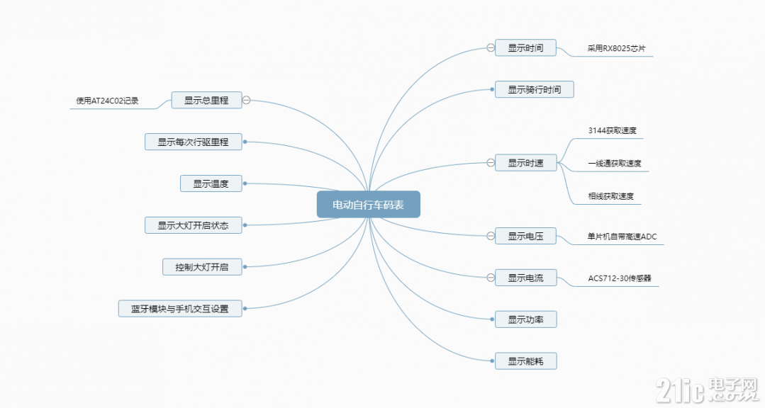

N32G401系列是国民技术2023年最新推出的采用32-bit Arm® Cortex®-M4F内核、起售价0.18USD的高性价比MCU,最高工作主频72MHz,支持浮点运算和DSP指令,集成高达64KB嵌入式加密Flash,8KB SRAM,集成丰富的高性能模拟器件,内置1个12bit 4.2Msps ADC,3个高速比较器,集成4个U(S)ART、2个I2C、2个SPI等数字通信接口,非常适合制作码表,码表使用一块彩色液晶屏作为显示,日期使用的高精度RTC时钟芯片RX8025,电流采集使用ACS712-30A的霍尔传感器,DC-DC使用的是芯龙的XL7005A做除压处理,可以适用100V内的电动车,速度通过3144霍尔进行采集,设置通过蓝牙模块配合安卓客户端APP进行设置。码表可以显示当前时间,每次骑行时间,当前温度,电瓶电压,工作电流,总功率,每次充电后消耗的电量,每次骑行的里程和总计里程,还可以对电动车的大灯进行自动控制,实现自动大灯功能,其中APP可以进行容量清零,并记录每次清零时的里程,和上次记录进行计算得出每次充电后骑行的里程,可以通过蓝牙对轮胎周长进行设置,这样就可以放任意块磁铁对速度进行采集。 屏幕截图 2024-01-01 140429.png
