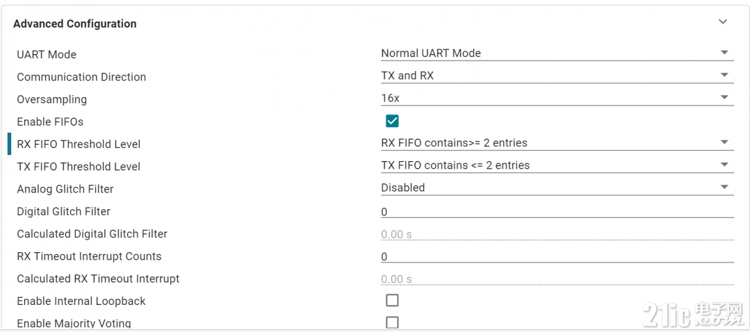

开发板:LP-MSPM0L1306 LaunchPad
例程说明:通过短接TX和RX的引脚,让TX的数据直接发送到RX引脚上,来实现串口发送和接收的例程。使用FIFO的方式实现串口的发送和接收。如果发送和接收都完成,用户LED会闪烁,如果发送和接收没完成,用户LED常亮。
开发板的操作:需要断开J101上TXD和RXD与XDS110-ET下载板的连接,短接TXD与RXD。
例程分析:
1、首先是串口的配置,波特率照常配置,只需要使能FIFO,以及配置发送和接收FIFO的长度即可
2、代码如下所示:
