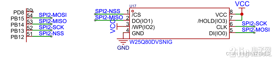

1 硬件电路

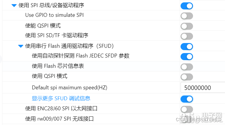

2 RT-Thread配置
RT-Thread内置FAL(flash抽象层),支持MCU内置Flash和SPI Flash,使用SFUD(串行 Flash 通用驱动库)。
JEDEC SFDP标准可以自动探测芯片的参数,目前市场上的SPI Flash芯片一般都支持。如果不支持的话,可以通过查表的方式进行配置。
FAL配置
SPI和SFUD配置

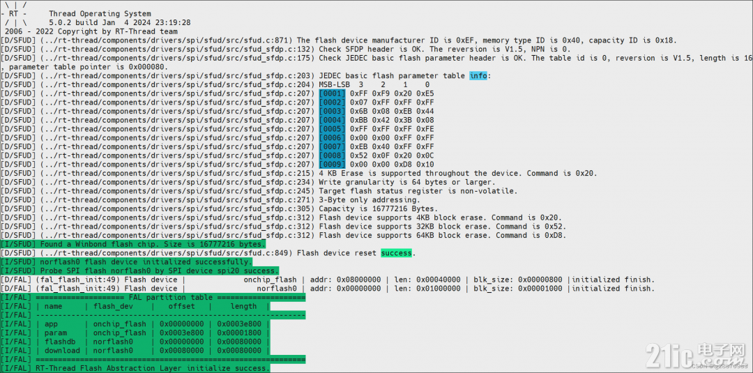

4 测试结果
fal bench测试结果
msh >fal probe flashdb
Probed a flash partition | flashdb | flash_dev: norflash0 | offset: 0 | len: 524288 |.
msh >fal bench
Usage: fal bench <blk_size>             - benchmark test with per block size.
msh >fal bench 1024
DANGER: It will erase full chip or partition! Please run 'fal bench 1024 yes'.
msh >fal bench 1024 yes
Erasing 524288 bytes data, waiting...
Erase benchmark success, total time: 0.665S.
Writing 524288 bytes data, waiting...
Write benchmark success, total time: 2.048S.
Reading 524288 bytes data, waiting...
Read benchmark success, total time: 0.730S.
