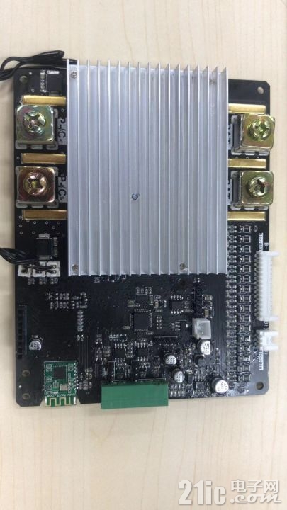

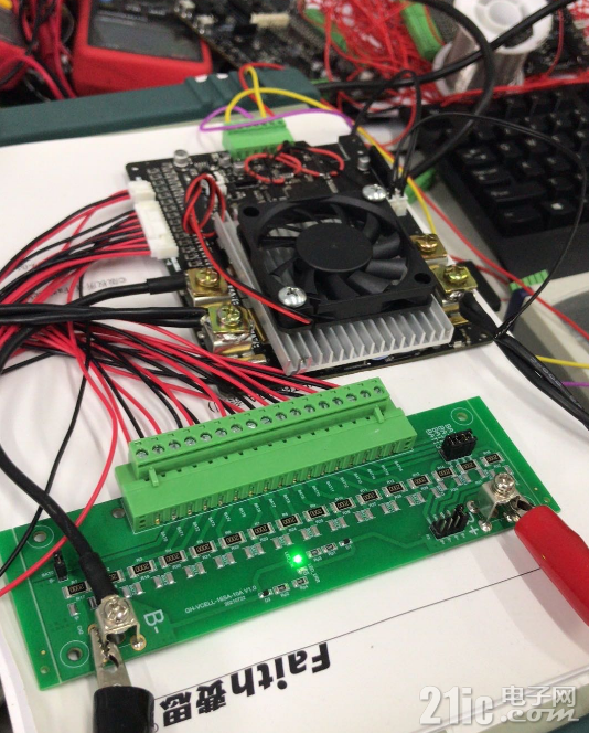

自从国产MCU崛起之后,我的电子电路设计优先考虑国产。现在给大家展示一下我之前做的100A BMS保护板,方案采用极海M0 + AFE的架构,充放电同口设计。
主控芯片:APM32F072CBT6(极海带CAN通信M0)
AFE:SH3676016B
MOSFET:DHS026N10E(6+6)
NTC通道数:3路
采样电阻:2mR(4个并联)通信方式:CANBus 、RS485
额定电流:100A,过载保护:150A,短路保护:200A
