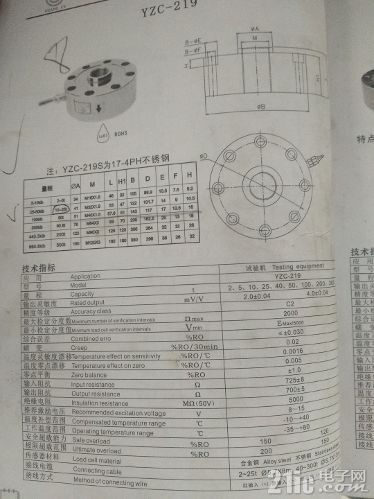

刚刚看到一个求助帖,于是写在这里,希望有错误能有大佬帮忙指出。谢谢!~
求助帖内容如下:
压力传感器参数如下:
1344865bf1631c4d2f.png 8472365bf16399d7f3.png 要求:
AD输出0~3.3V。谢谢!
以下是我个人的想法。
首先这是一个应变式力传感器,所以可能需要一个电桥电路来测量应变以及将它转换为电压信号。
电桥电路:需要使用四个电阻来构建电桥。
要求输出灵敏度是"1.9997",可以通过调整电桥的比例来实现。
假设电桥的横臂(上面两个电阻)的总电阻为725±5,纵臂(下面两个电阻)的总电阻为700。
可以通过两个并联的电阻来实现。
