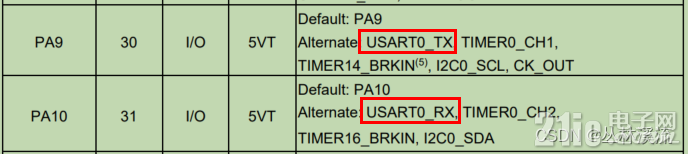

查看GPIO
查看Datasheet 2.6.7章节GPIO 复用
说明使用PA9、 PA10的USART0时要选择AF1;
初始化USART0 时才有了这两句;
与GD32E103不同的是E230没有gpio_init这个库函数,所以参考例程是有帮助的;
    /* connect port to USARTx_Tx */
    gpio_af_set(GPIOA, GPIO_AF_1, GPIO_PIN_9);
    /* connect port to USARTx_Rx */
    gpio_af_set(GPIOA, GPIO_AF_1, GPIO_PIN_10);

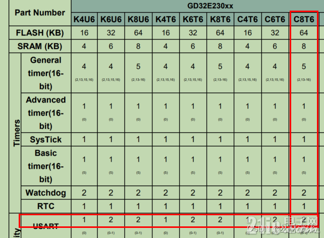

查看用户手册
可以看到E230有64K的主flash,这里我选了0x0800 FC00,操作最后一页;
