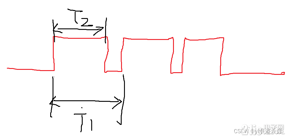

如何利用定时器测量一个PWM的频率和占空比
只需要测量出下面两个时间 T1 和 T2 即可算出。
frequency =  1/ T1            duty cycle =  T2/T1

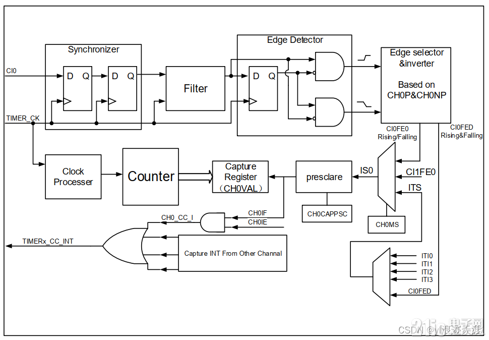

再来简单看看定时器输入捕获的原理
通 道 输 入 信 号 CIx 有 两 种 选 择 , 一 种 是 TIMERx_CHx 信 号 , 另 一 种 是
TIMERx_CH0,TIMERx_CH1 和 TIMERx_CH2 异或之后的信号。通道输入信号 CIx 先被
TIMER_CK 信号同步,然后经过数字滤波器采样,产生一个被滤波后的信号。通过边沿检测
器,可以选择检测上升沿或者下降沿。通过配置 CHxP 选择使用上升沿或者下降沿。配置
CHxMS.,可以选择其他通道的输入信号,内部触发信号。配置IC 预分频器,使得若干个输入
事件后才产生一个有效的捕获事件。捕获事件发生, TIMERx_CHxCV 存储计数器的值。

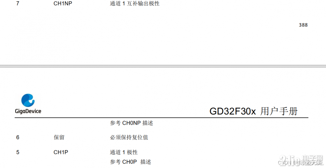

(1)首先一个 PWM波连接到 CI0,在代码中配置TIM2的CH0输入进来,也就是选择了CI0输入信号为TIMER2_CH0 。
(2) 然后配置 TIMERx_CHCTL0 寄存器中 CH0MS 为2’b01,选择通道0 的捕获信号为CI0 并设置上升沿捕获。
(3) 配置 TIMERx_CHCTL0 寄存器中 CH1MS 为2’b10,选择通道1捕获信号为 CI0 并设置下降沿捕获。

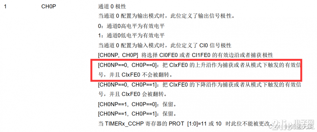

具体怎么配置上升沿和下降沿捕获呢,可以看到下面的寄存器配置
内部捕获通道0设置为上升沿捕获,内部捕获通道1设置为下降沿捕获,在代码实现中其实只需要设置内部捕获通道0为上升沿,代码默认设置了内部捕获通道1为下降沿捕获,具体如下:

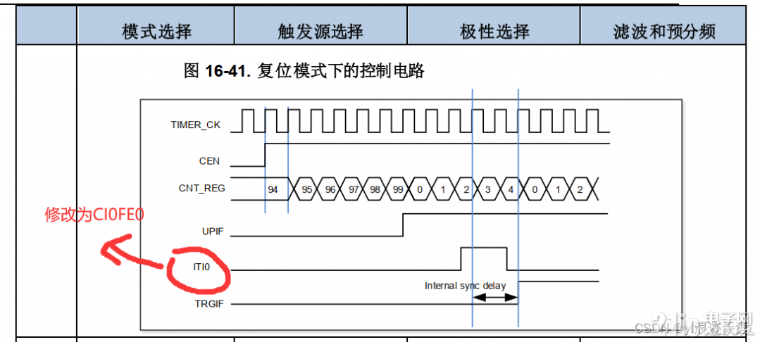

定时器主从管理——复位模式

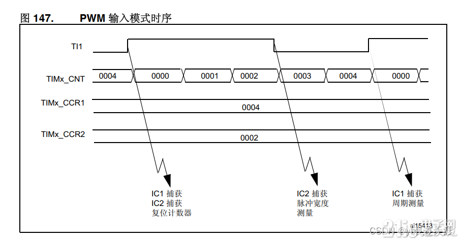

把TIM2设置为主从管理复位模式,触发源选择CI0FE0,当外部信号为上升沿时触发,根据复位模式的定义,上升沿触发时,会将定时器的计数值清空。定时器主从复位模式,真的是完美契合用于测量PWM频率和占空比,这里借用一下ST手册里面的图来理解一下具体怎么测量频率和占空比的。
第一次配置好定时器后,输入的上升沿会触发定时器,让定时器的计数归0,后面每一次下降沿触发时,CCR2记录定时器的CNT值,也就是高电平时间,上升沿触发时CCR1记录定时器的CNT值,也就是一个周期的时间,然后再将定时器复位从0开始计数。GD32中 CCR1为 CH0CV,CCR2为CH1CV。

        timer_icinitpara.icpolarity = TIMER_IC_POLARITY_RISING; // 配置了 CH0P   [CH0NP==0, CH0P==0]:把 CIxFE0 的上升沿作为捕获或者从模式下触发的有效信
        // 号,并且 CIxFE0 不会被翻转。
