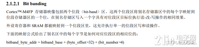

在编写驱动的过程中发现STM32单片机有直接写bitband操作,比如:
IO操作函数
#define        DS18B20_DQ_OUT PAout(0) //数据端口        PA0
#define        DS18B20_DQ_IN  PAin(0)  //数据端口        PA0
在N32G401也能进行类似的操作,不过比较复杂,所以不建议使用
本质上这个就是对寄存器进行操作,所以我们可以直接这样来写,效果也是一样的:
