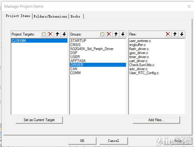

对于 Undefined symbol RTC_TimeShow (referred from n32g45x_it.o)
实际是RTC_TimeShow 所在的.c文件没有再keil中被加到项目文件中, 1.png 点击图中的红绿白三个颜色的框图标(Manage Project Items)进行添加,然后再次编译即可。
