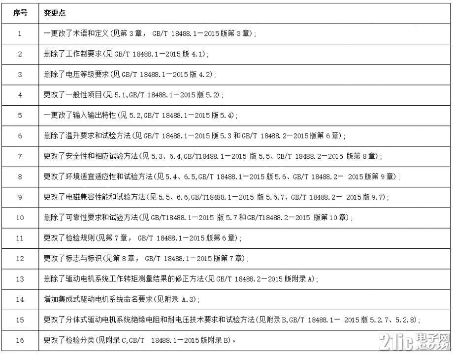

3.差异对比
    GB/T 18488最新版202x将代替GB/T 18488.1—2015《电动汽车用驱动电机系统 第1部分:技术条件》和GB/T 18488.2—2015《电动汽车用驱动电机系统 第2部分:试验方法》。
    GBT 18488新版相比GBT 18488-2015版的变更点如下表所示。
    表 1 GBT 18488新版相比GBT 18488-2015版的变更点

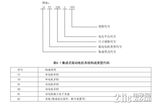

3.14.增加集成式驱动电机系统命名要求
    见附录 A.3。
    集成式驱动电机系统型号由集成型式代号、驱动电机类型代号、尺寸规格代号、电压平台代号和预 留代号五部分组成。

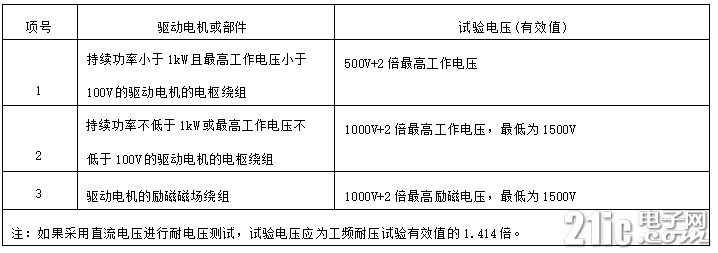

2)驱动电机控制器的耐电压
    试验过程中,驱动电机控制器的各个动力端子应短接,各个信号端子应短接。根据B.1.2.3 的要求设置试验电压,按照 B.2.2.1的试验方法,在驱动电机控制器动力端子与外壳、控制器信号端子与外壳、控制器动力端子与控制器信号端子之间进行试验。对于控制器信号地与外壳短接的情况,不进行控制器信号端子与外壳的耐电压测试。
    在驱动电机控制器动力端子与外壳,以及控制器信号端子与外壳的耐电压试验过程中,不参加试验的其他端子或部件应与外壳连接,外壳接地。
    在驱动电机控制器动力端子与控制器信号端子之间的耐电压试验过程中,动力端子和不参加试验的其它元件应与外壳连接,外壳接地。
对有些因电磁场感应等情况而导致高电压进入低压电路的部件(如脉冲变压器、互感器等), 可在试验前予以隔离或者拔除。
记录试验过程中漏电流的大小。驱动电机控制器交流动力端子与外壳、交流动力端子与信号端子之间,应能耐受表1所规 定的试验电压对应的工频电压有效值(直流电压值除以1.414)。驱动电机控制器信号端子与外壳之间,应能耐受500V的工频耐电压试验。驱动电机控制器动力端子与外壳、动力端子与信号端子、信号端子与外壳间的耐电压试验 持续时间为1min, 无击穿现象,漏电流限值应符合产品技术文件规定。
    对于驱动电机控制器信号地与外壳短接的控制器,只需进行驱动电机控制器动力端子与外壳间的直流耐电压测试。
    表 6 驱动电机控制器耐压参考表格
    注:如果采用直流电压进行耐电压测试,试验电压应为工频耐压试验有效值的1.414倍。

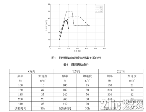

    振动试验的标准分类更加清晰,并且明确了多款车型和不同安装位置上的振动频谱:
1) 扫频振动要求如下,标准未做产品和位置区分,适用于所有产品应用场景

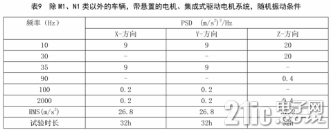

    b. 带悬置的电机、集成式驱动的电机系统安装位置的随机振动条件

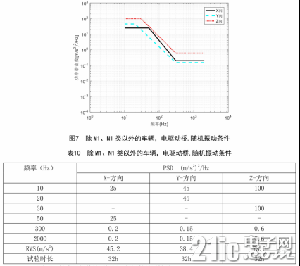

    c. 电驱桥驱动安装位置的随机振动条件
