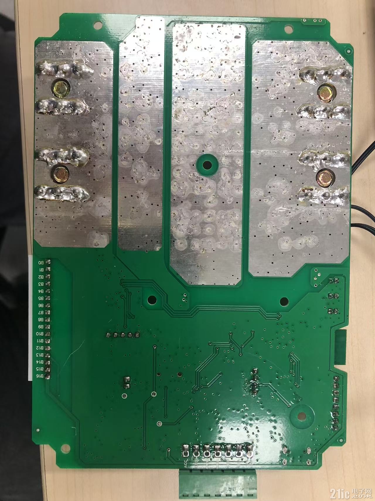

        经过几款BMS的验证,基于产品级的BMS技术已经逐渐趋于成熟,在此,我给大家介绍一下我基于16串 100A BMS保护板(https://bbs.21ic.com/icview-3358422-1-1.html)升级设计的方案——16串100A电动两轮车、三轮车BMS保护板。
关键器件选型如下:
      1、主控芯片,还是选用之前方案上用到的极海M0——APM32F072CBT6(带CAN的M0内核MCU),理由:开发环境熟悉,价格便宜,技术比较成熟。
      2、模拟前端——SH3676016B(带均衡16串AFE,UART通信),理由:此款芯片专门针对两轮车、三轮车而设计的,价格比309便宜,功耗方面满足电动两轮车、三轮车需求,并且在高串数BMS的开发应用容易实现隔离(601x串口TTL通信,309是I2C通信)。
      3、功率管——GPT024N10NTHL(100V 180A MOS 2.1-2.5mΩ),理由:其实这个没什么,国产低压MOS技术已经比较成熟,大电流需考虑耐压满足的条件下,每个管子过电流能力和功耗。
      4、外部均衡电阻——47R 1210,设法让均衡电流尽量大,在空间允许情况下,均衡电阻阻值尽量小,功率尽量大,不建议使用内部均衡,理由中颖的AFE内部均衡没做好,使用内部均衡容易烧坏AFE,并且内部均衡AFE发热量较大,而这款AFE芯片没有留有大PAD散热,长时间使用存在芯片损坏的风险,此款板子是目的是为了量产而设计的,每个隐患都需要考虑,因此采用外部均衡。
      5、电流采样电阻——2mR 5W 3920,理由:过载能力和功耗,关于电流采样电阻的选择,需考虑以下因素:额定电流下采样电阻的总功率是多少,分配到每个采样电阻的功率是多少,电阻所产生的压降是多少等。这些都会对整个产品的功耗、稳定性、测量的精确度息息相关,关于这方面的选型大家可以根据自己实际项目的具体需求而定,采样电阻阻值过大,采样电阻的功耗严重,采样电阻阻值太小,电流的测量精度差,分辨率低,对于SOC的估算和实际电流测量的精确度都有较大的影响。在这里顺便提一下,电池剩余电量估算SOC,我们一般采用安时积分法,过段时间我发个贴给大家分享一下这方面的知识。
功能及设计:
      1、充放电接口——采用PCB-10作为电池输入输出端子两个并联设计,可以满足100A持续过电流能力。考虑到产品设计目的是为了替换铅酸电池,因此采用同口设计,并且这种设计具有接线简单,充放电过流能力一致的优点。缺点:使用更多的MOS,控制板的成本因此会增加。具体使用哪种接口由需求来确定。
      2、过电流能力——每个MOS管持续过电流不能超过15A,因此采用7个MOS并联。电流采样电阻采样4个并联。额定电流100A(可设置),过载保护电流150A(可设置),短路保护电流200A(可设置)。
      3、预放电功能设计,此款设计是基于大功率的用电器设计的,控制板负载端可能存在大电容,上电瞬间充电电流较大,容易出现上电瞬间过流保护,为了提高产品的可靠性,因此内置预放电功能(之前做的100A的保护板没有增加此功能)。
      4、非隔离外部通信接口——RS485、CANbus。由于应用环境两轮、三轮电动车,外部通信口主要是与仪表、电机驱动器通信,人机界面只有仪表,并且仪表都做好防护,无法与人接触,考虑到实际PACK总电压并不是很高,因此外部通信口采用非隔离设计,理由:成本低。
      5、无线通信功能——蓝牙模块,通过手机APP与保护板的蓝牙模块实现数据交换,用于开发调试和设置参数。
      6、USB通信口,采用TYPE C接口,单并未使用PD快充协议,理由只是用于是开发调试和设置参数,无需具备快充功能。
      7、外部风扇接口——用于外接散热风扇散热,功率较大,需考虑散热,设计时预留。
      8、NTC通道数——3通道。
      9、内置纽扣电池——内部RTC,用于记录各种异常数据和行为习惯等信息。
      10、唤醒功能——外部钥匙信号唤醒,充放电唤醒。
关于低功耗方面如何设计,在此我之前的贴有提到(https://bbs.21ic.com/icview-3362042-1-1.html),在此不作过多的介绍了。如果有对这方面比较感兴趣的欢迎回帖、留言

风信子-1 发表于 2025-1-10 10:45 | 显示全部楼层
您好,有高清一点的图片吗,求图
 楼主| zhao133 发表于 2025-1-10 18:18 | 显示全部楼层
您好,有高清一点的图片吗,求图
