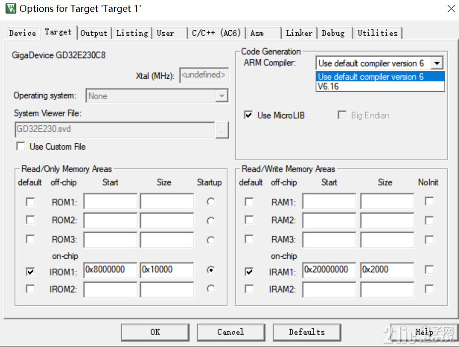

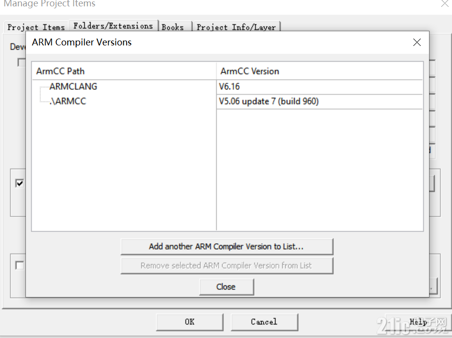

装完库函数包,编译完成,无法调用库函数。
魔法棒里的配置:
明明就有,但就是选不了V5版本的编译器很奇怪。
去跑杰发的片子,就能选择:

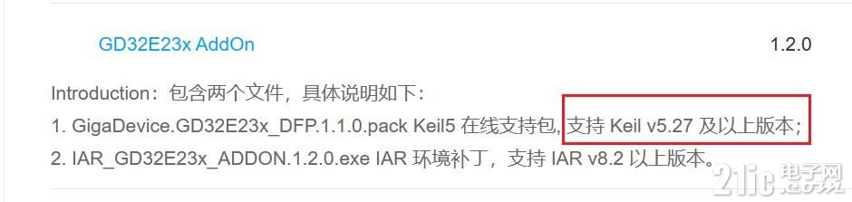

 楼主| cdb1235 发表于 2024-3-4 13:50 | 显示全部楼层
这个是官方的库函数包版本,以及向上兼容keil版本  发表于 2024-3-4 13:51

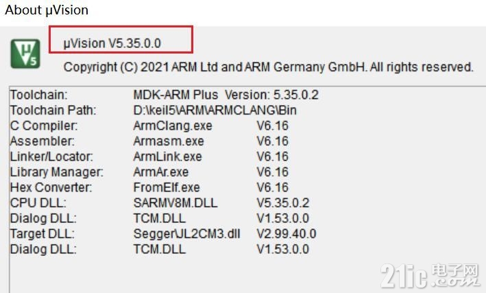

 楼主| cdb1235 发表于 2024-3-4 13:51 | 显示全部楼层
这是我的keil版本
[鑫森淼焱垚] 发表于 2024-3-5 09:49 | 显示全部楼层
应该是这个器件 pack 包规定了只能使用 AC6 编译器。
15625004279 发表于 2024-3-15 11:34 | 显示全部楼层
版本太高了,我前两周才遇到这情况,最终用的5.31版本一下就编译通过了,反而是最新版的编译一直报错,而且还生成不了HEX文件。最终删了,装了个5.31的才行
