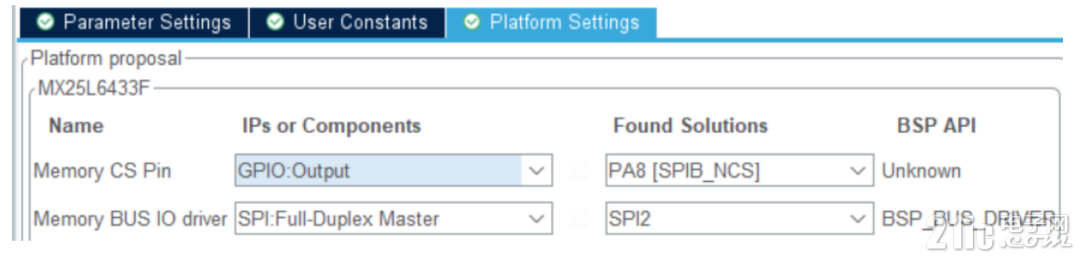

SPI2 外设相关参数配置结束后,点击 X-CUBE-DISPLAY 标签,为相关的 IO 接口配置对应的引脚和外设。
▲ 图2. X-CUBE-DISPLAY IO 接口配置

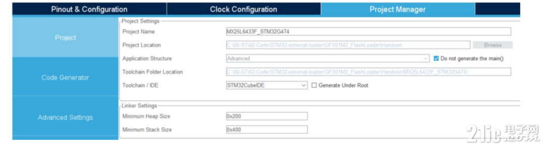

相关参数配置好后,点击 Project Manager,给工程重新命名,由于 Flash Loader 不需要 main 函数,选中配置的 “Do not generate main()”,这样生成的代码就不会有 main 函数。然后点击生成代码按钮生成代码。
▲ 图3. Project Manager 修改

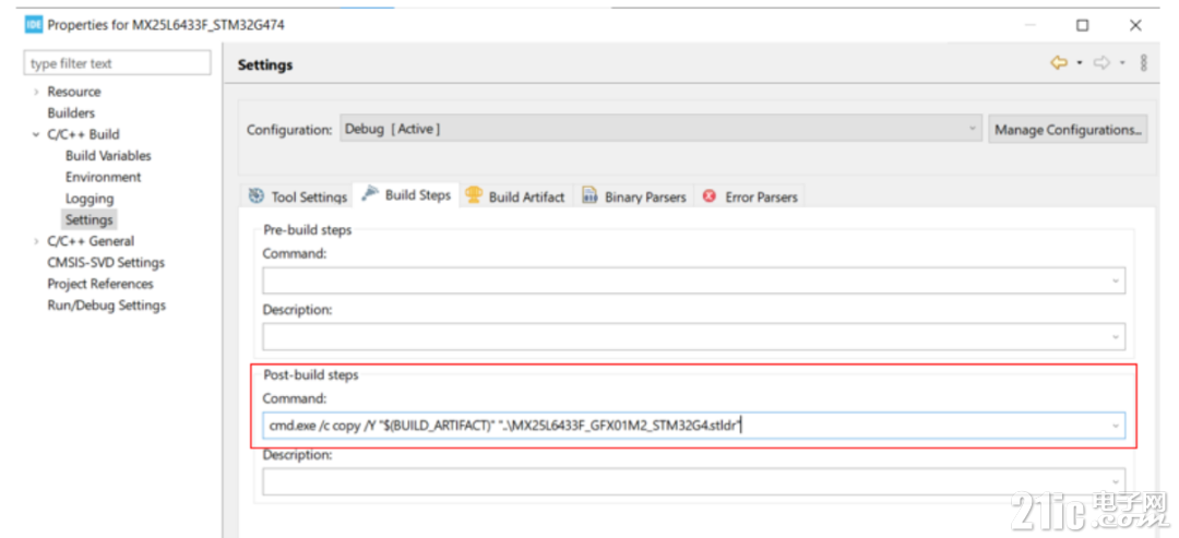

通过 “Settings” -> “Build Steps” 配置页中,在 “Post-build steps” 处添加指令 :cmd.exe /c copy /Y "$(BUILD_ARTIFACT)" "..\MX25L6433F_GFX01M2_STM32G4.stldr",编译后生成 stldr 文件。
▲ 图7. 在 STM32CubeIDE 中添加后处理语句
当这些配置好后,重新 Build 工程,这样就会产生所需要的 Flash Loader。

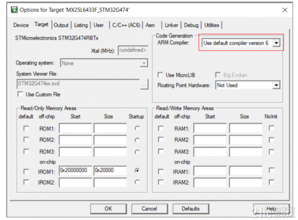

与 STM32CubeIDE 配置过程类似,KEIL 的配置过程主要包括以下操作。在 Target 标签页,Arm Compiler 选择“Use default compiler version 6”,如下图所示。
▲ 图8. 更改 Arm Complier

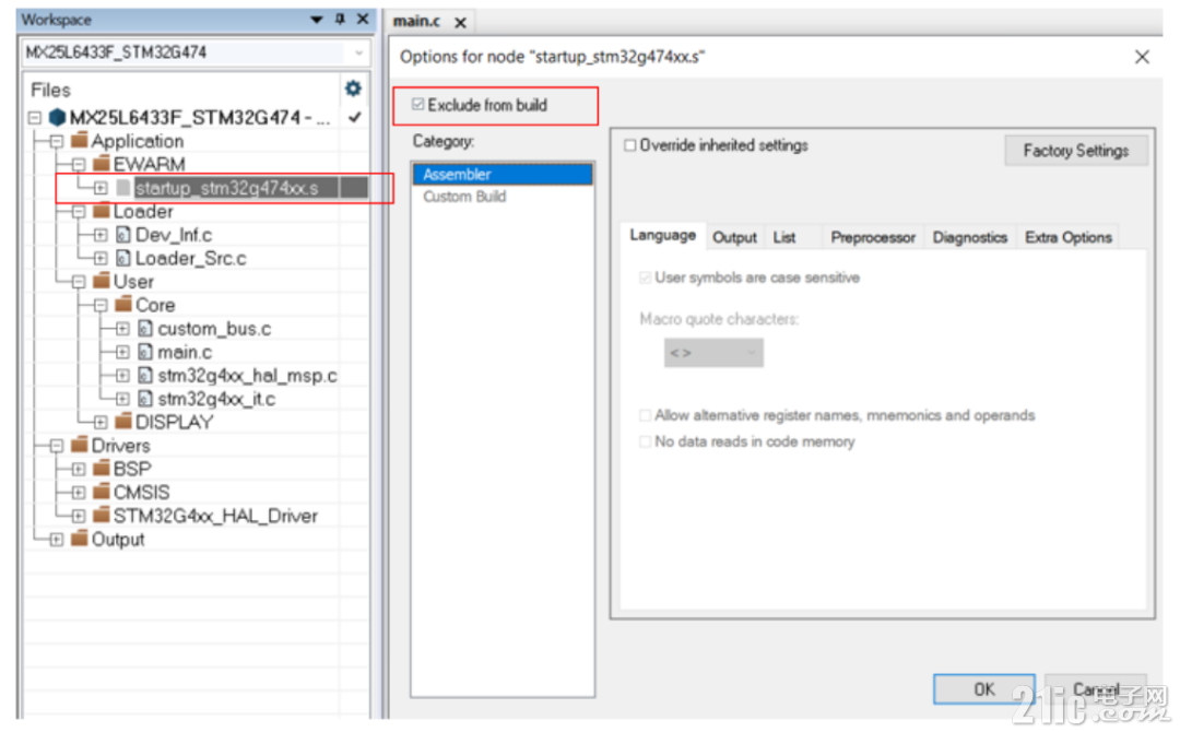

3.3. IAR 工程配置IAR 工程配置与 STM32CubeIDE 和 KEIL 的过程类似。
图12. IAR 中将 startup_stm32g474xx.s 从工程中去除
▲ 图13. IAR 中修改链接文件

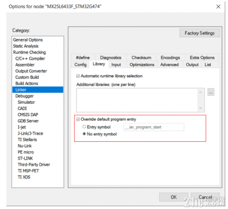

▲ 图14. IAR 中更改入口函数

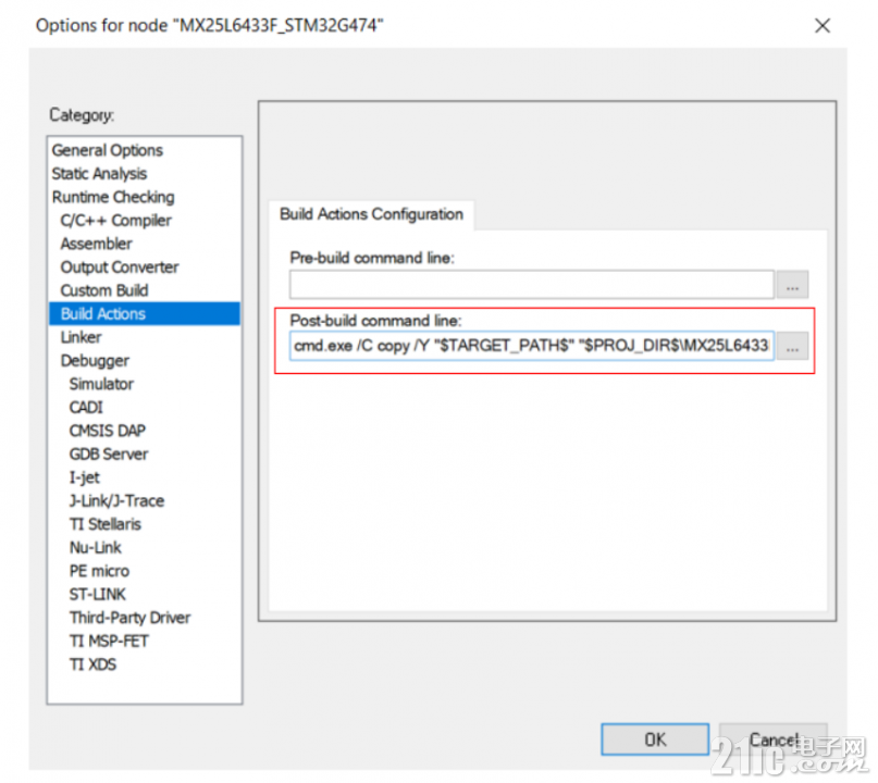

▲ 图15. IAR 中添加后处理函数
这些配置好后,重新编译代码,会生成 stldr 文件。
