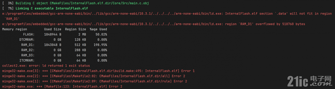

数组的声明问题
这里面也有一些问题。声明的数组被copy一份到RAM_D1中去了,然后由于array太大,RAM_D1直接爆掉了。那我是怎么定义这个数组的呢:
uint8_t array[DATA_SIZE] = { 0 }; // DATA_SIZE = 1016 * 1024
 楼主| 慢动作 发表于 2024-3-31 14:25 | 显示全部楼层
编译就出现了:
值得一提的是,这样的定义也是一样的结果:
uint8_t array[DATA_SIZE] = { }; // DATA_SIZE = 1016 * 1024

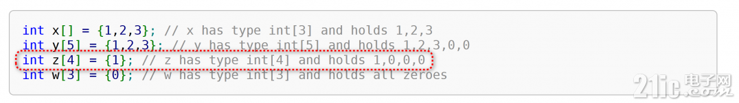

一致的原因是C语言标准中存在这一条,参见Array initialization - cppreference.com
解决这个问题有一个显而易见的思路,既然能够声明到RAM中,那也可以声明到内部的FLASH中。RAM没电就会掉数据嘛,那图片这样的数组怎么放的呢?图片肯定是放在内部FLASH中的,因此也可以断定,肯定是有这个解决办法的。还有一个办法是,一个从根本原因思考得来的,为什么数组的声明会到RAM中?第二个办法后面会有记录。
 楼主| 慢动作 发表于 2024-3-31 14:26 | 显示全部楼层
解决办法一:变换声明方式
尝试变换声明方式:
uint8_t array[DATA_SIZE] = { 1 }; // DATA_SIZE = 1016 * 1024
然后编译出现:
这样的声明是将数组的第一个元素声明为1,而数组的其他元素还是0。参见Array initialization - cppreference.com
好像确实有点效果,虽然RAM_D1还是爆了,但是有点不同的是FLASH也确实占用了很多东西。为什么?我觉得还是和图片数组一个道理,如果你是个全为0的数组,那么说明这个数组很可能是在运行时决定具体内容的,由此断电可以不用保存,所以全部放在了RAM中了,当我们给数组中的某一位赋了具体的数值,那就得保存到FLASH中,可为什么RAM中也还是要占用空间呢?暂且留住这个疑问。

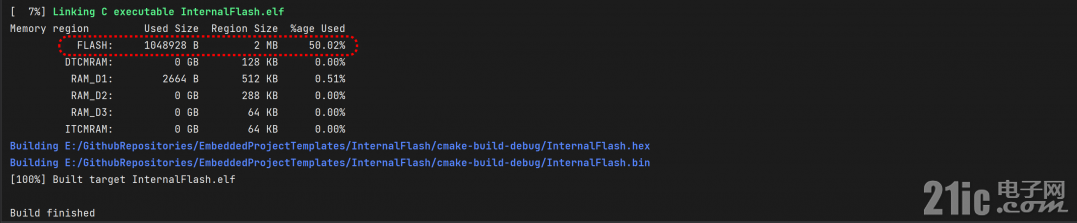

然后我尝试将数组定义为:
const uint8_t array[DATA_SIZE] = { 1 }; // DATA_SIZE = 1016 * 1024
编译的结果确实是我想要的:
但问题是const声明的数组是没办法修改的呀。
static呢?结果和uint8_t array[DATA_SIZE] = { 1 }; // DATA_SIZE = 1016 * 1024的结果是一样的。
