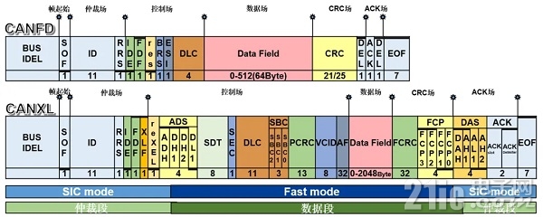

2、CANXL帧结构
0518241a7e2a98eba97f94ccd24b52e0
仲裁场
  • SOF、ID、IDE(CANXL无扩展帧)、RRS(禁用远程帧)、FDF字段与CANFD一致
  • XLF字段:用以区分是否为CANXL帧
控制场
  • reXEL:保留位
  • ADH、DH1、DH2和DL1(ADS):模式转换和速率转换字段,由SIC mode 切换为FAST mode。CANXL收发器包含两种总线驱动方式(显性/隐性 && level0/level1),并在仲裁场采用显性/隐性驱动和数据场采用level0/level1。(PMA模式转换由PCS子层发送PWM编码控制)
  • SDT、SEC和DLC字段:指出数据段数据类型(类似以太网Type字段);功能保留位;指明数据场长度
  • SBC字段:指明SOF和仲裁场bit填充数(动态bit填充)
  • PCRC字段:前向CRC校验(仲裁场、reXEL、ADS、SDT、SEC、DLC和SBC)
  • VCID:虚拟CAN网络ID(类似以太网VLAN)
  • AF:用于寻址功能,具体内容取决于SDT(e.g. SDT=0x05时,AF为以太网目的MAC地址)
数据场
  • Data字段:CANXL数据段,可封装以太网上层协议(e.g. TCP/IP...)
CRC场
  • FCRC字段:用于整帧CRC校验
  • PCP:格式检验字段
ACK场
  • DAH、AH1、AL1和AH2字段(DAS):模式转换和速率转换字段,由FAST mode切换为SIC mode
  • ACK字段:用于确认报文被成功接收

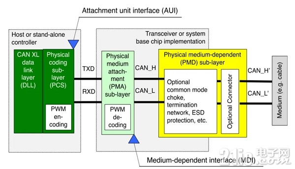

3、PCS&PWM编码
      CAN XL物理编码子层(PCS)与CAN FD的PCS子层类似,负责数据帧的发送和接收,进行信号编码和解码,错误检测和处理,信号调制和解调,物理层参数管理(如比特率、位定时、同步等),以及与PMA子层交互等功能。
      但是,CANXL在PCS子层和PMA子层之间引入PWM编码机制,以实现PMA子层两种总线驱动方式的切换。
3ccbedcb2eae786f9cd9956dadb949d1

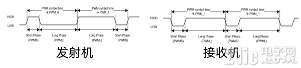

      PWM编码是一种采用长相和短相来区分PWM符号的编码机制。如图所示,在发送机上,TXD会以上升沿开始,并先发送短相在发送长相。在接收机上,RXD会以下降沿开始,并先发送短相在发送长相。
