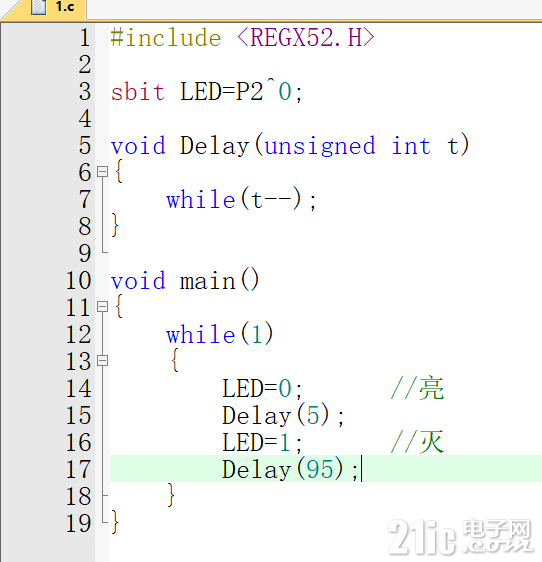

tpgf 发表于 2024-5-8 11:24 | 显示全部楼层
因为楼主的代码就是这么写的啊 一次亮一次灭啊
xiaoqizi 发表于 2024-5-8 12:11 | 显示全部楼层
因为楼主没有理解你的代码是什么意思啊
木木guainv 发表于 2024-5-8 12:46 | 显示全部楼层
当引脚输出为0的时候 就不给小灯供电了
磨砂 发表于 2024-5-8 13:32 | 显示全部楼层
楼主贴的这个代码 应该是亮5毫秒然后灭95毫秒的意思
wowu 发表于 2024-5-8 21:45 | 显示全部楼层
想要让小灯的亮度变暗 应该调整它两端的电压逐渐变小
wakayi 发表于 2024-5-8 22:18 | 显示全部楼层
亮和灭就是0和1啊   代码和现象是相符合的
咕咕呱呱孤寡 发表于 2024-5-9 09:20 | 显示全部楼层
你这个是一亮一灭的程序,使用呼吸灯的话,得对其引脚进行变化输出啊,一般用PWM输出,调节脉宽改变呼吸灯节奏
